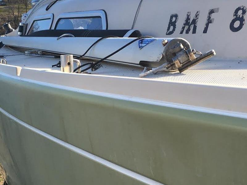

Resultatet med Simson för er att beskåda:
Jag skrapade rent listen och tvättade med etanol och sedan aceton. Jag har även använt "vattenlinjetape" för maskering - vilket förenklar applicering av massan som annars blir väldigt vågigt.
Re: Vilka tätningsmedel finns det för skrov/däck-skarven?
Postat: 15 apr 2016 10:58
av bubbleboy76
Snyggt!
Vad använde du för verktyg för att skrapa bort den gamla listen?
Postat: 15 apr 2016 12:28
av Giulio
Stämjärn, japanspackel och tålamod :lol:
Postat: 15 apr 2016 19:33
Det ser riktigt bra ut Giulio!
