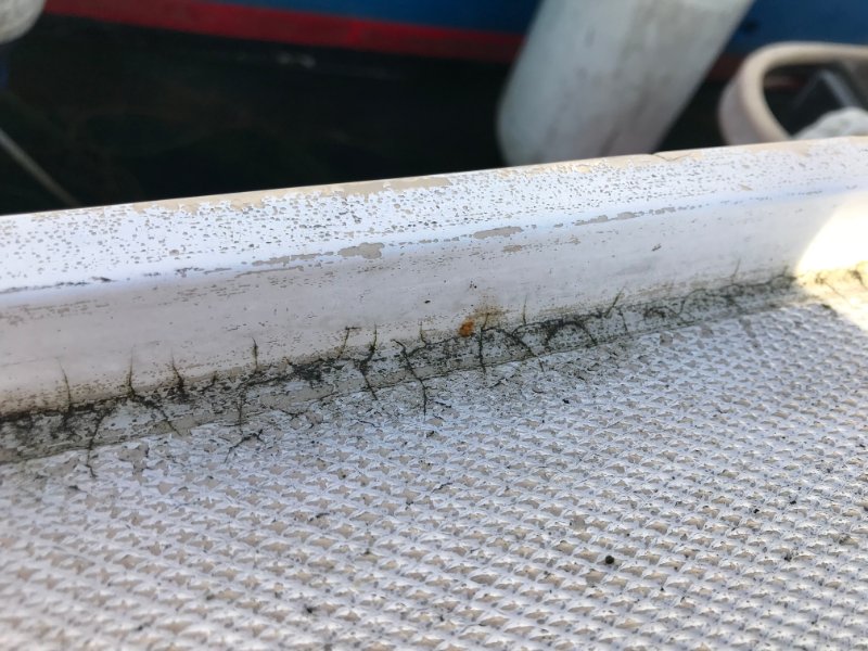

Tätar ni även insidan av listen? Tanken slog mig då jag upptäckte att det har uppstått sprickor på vissa ställen. Har bifogat en bild här.

Det finns ingen skarv på insidan av fotlisten. Så där finns inget att täta. De små spänningssprickorna i gelcoaten får man nog leva med. Större blåsor eller hål kan lagas med gelcoat.
