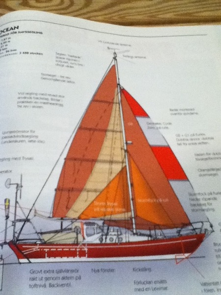

Om du känner dig i behov av backstag kan du ju montera dessa så att de är flyttbara. De kan sitta i en ögla framme vid vanten vid lungt väder eller vi kryss i trånga sund och sedan flyttas bak till en ögla längre bak när du känner att du behöver den extra stagningen.
Bara för att backstag är monterade så betyder ju inte det att trimbarheten försämras och även om du inte är intresserad av trimning så brukar en rätt trimmad båt vara bekvämare att segla än en dåligt trimmad båt (mindre krängning till exempel).
I Kryssarklubbens tidning På Kryss så fans det en artikel om en långfärds seglares tankar om hur man rustar en IF för långsegling. En av hans tankar var backstag.

Tack Gripen, vänligt! Detta påkryss nummer, ngn, som kan tänka sig sälja ev. kopiera avsnittet ? el. om lust, större filformat på bilderna Gripen? Skulle var oerhört tacksamt...
& detta var riktigt förståndigt!!! "Om du känner dig i behov av backstag kan du ju montera dessa så att de är flyttbara. De kan sitta i en ögla framme vid vanten vid lungt väder eller vi kryss i trånga sund och sedan flyttas bak till en ögla längre bak när du känner att du behöver den extra stagningen."...TAck!
