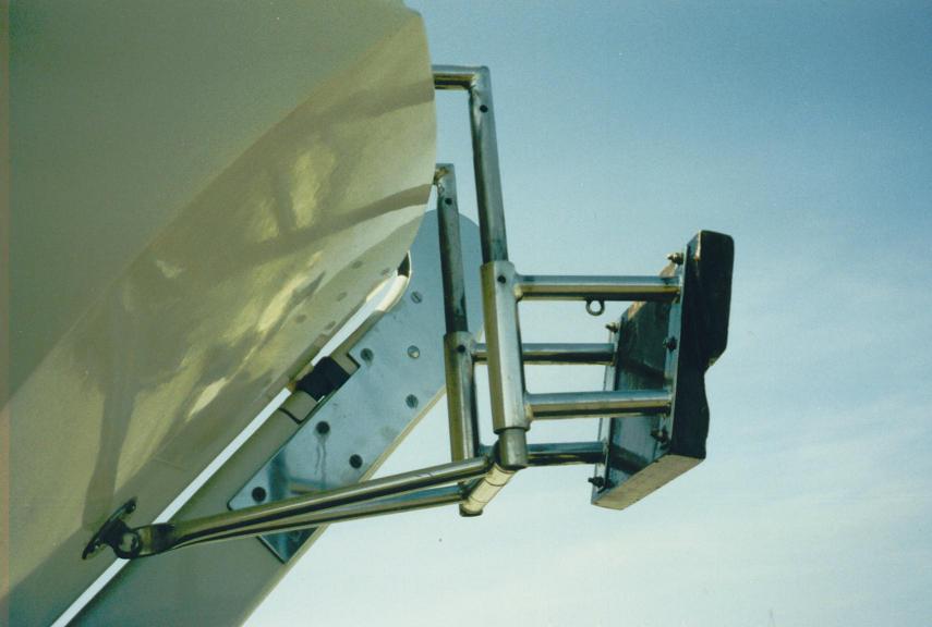

Som jag skrev innan, konstruktionen med brunn och lucka är inte avsedd för att ha motorn isatt permanent. Tord Sundéns idé var att man skulle segla båten med luckan för hålet när det blåste och att man bara skulle sätta i motorn, som skulle förvarades på tvärs i akterutrymmet, när det inte var någon vind.
För övrigt är det en bra idé att välja motorfästen som är litet stadigare. Själv har jag ett "hemmagjort", som förra ägaren lät tillverka. Det är i huvudsak gjort av stålrör, cirka 1 tum i diameter. Det är stadigt upphängt på sargkanten och stöttas bara mot akterspegeln, vilket avlastar belastningen på den senare. Se bild nedan.
- Motorfäste_liten.JPG (41.65 KiB) Visad 21428 gånger
