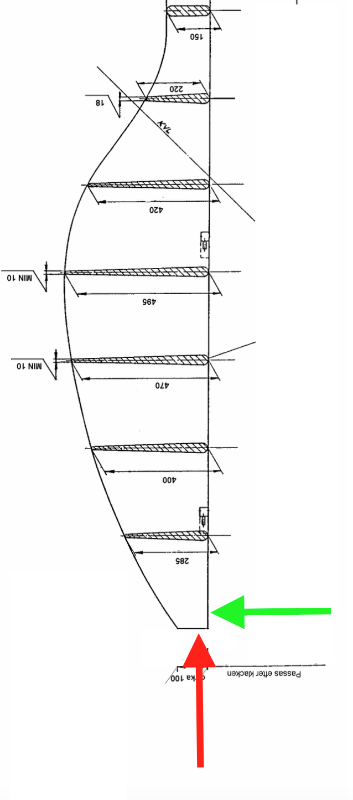

maja skrev: 07 maj 2012 20:59 Så till hösten, när du tagit upp båten, tar du av rodret och borrar ett hål på undersidan, längs in mot den tjockare delen (främre kanten). Då rinner vattnet ut och rodret fryser inte sönder.
Hej,
Vi har samma problem med vart roder (gamla versionen från 1969). Idag försökte jag borra hål (både, röd och grön pil) men lyckades inte att få ut vattnet. Borrade jag på fel ställe?
borrhål
borrhål
Men när jag borrade fick jag veta att det finns inplastad trä i vart roder... Kan det inte bli problem med trä och vatten i rodret?
Tack på förhand.

Det kanske har sipprat ut? När du en gång borrat upp, kan du ju behålla hålet och kanske täta med sika på våren och peta upp det på hösten, så att vattnet rinner ur och minimera risken för frostsprängning. Hur djupt borrade du? 6-7 cm? Det ser ut att vara rätt ställe...

När man tar upp båten, rinner mycket av vattnet ut samma väg som det kom in. De vanligaste ställena är vid de ingjutna rodertapparna. Så det ger inte så mycket med att täta de borrade hålen, eftersom vattnet kommer in andra vägar.
Man borrar hål längst ner på roderbladet för att få det sista av vattnet att rinna ur. Men rodret hänger i 45 grader mot lodlinjen, så man ska vinkla rodret 90 grader förr att få ut allt vatten ur diverse fickor i roderbladet. Det kan ta flera minuter innan allt har runnit ut, så lämpligtvis stöttar man roderbladet i vinklat läge med en trästötta. Se även till att det inte sitter en havstulpan i hålet.. Då kan det rinna ganska dåligt.. 8) ..
När jag hade den gamla typen av roder, sedan länge ersatt med finansiell hjälp från försäkringsbolaget efter ett antal påseglingar, hade jag endast borrat vid den röda pilen. Det räckte. Så vitt jag minns, borrade jag inte särskilt djupt, bara genom laminatet.

Tack för hjälpen! Tyvärr verkar rodret lite annorlunda. Jag var tvungen att borra ungefär 6-8cm för att hitta vatten men lyckades på backsidan av rodret till slutet. Nu måste jag bara fylla flera hål med epoxi men det som funkar stannar fritt.
