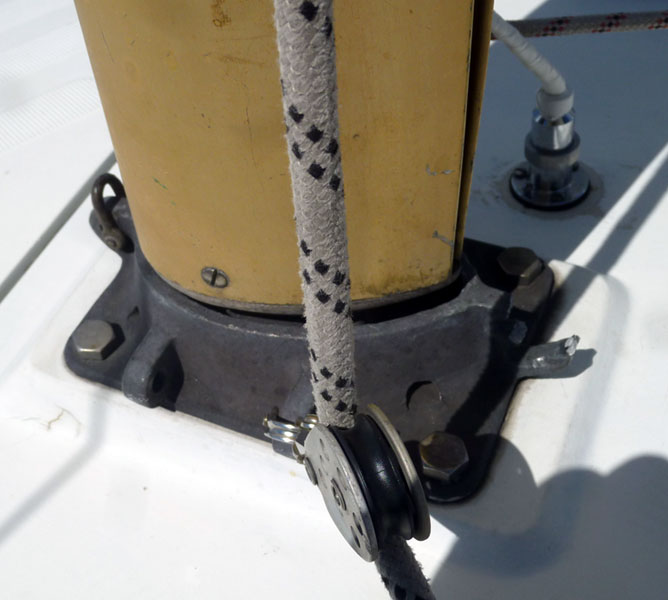

Her er bilde av hele mastefoten.
Bilde av hele mastefoten med ødelagte fester bak.

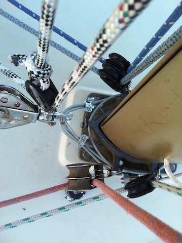

Jeg har siden efteråret 2012 haft samme problem med en knækket mastefot. Jeg har løst dette ved en stålwire-løsning, som har fungeret fint i hele 2013 sæsonen. Wireren har en brudstyrke på 500 kg.
DEN 63 "Uhuru"

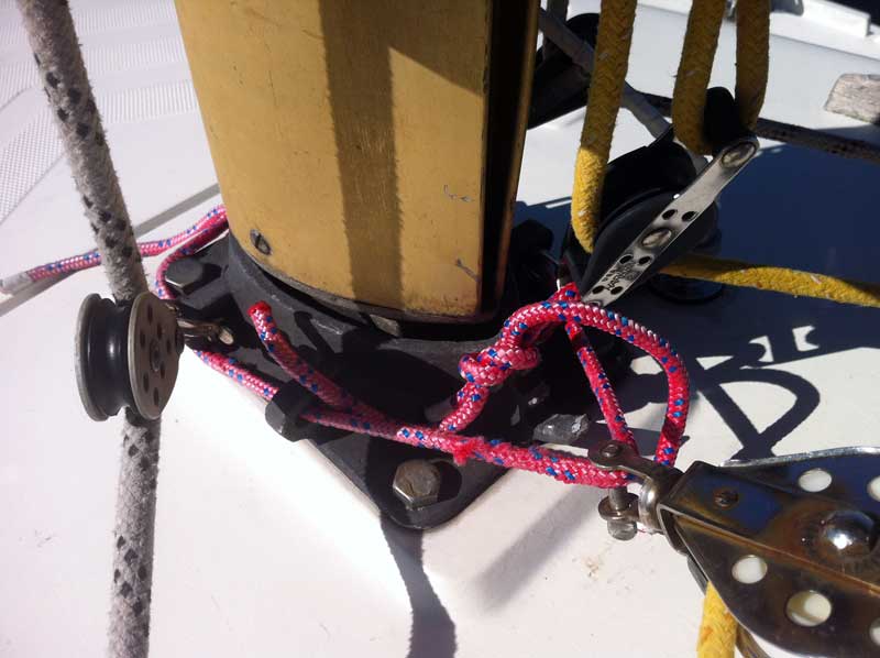

Vi hadde tenkt å bruke samme løsningen, men foreløpig har akutt-løsningen med tau holdt (tidsspørsmål før den ryker):
How not to do it
How not to do it

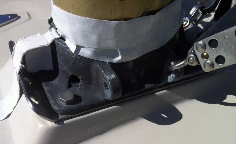

Jeg har imidlertid sett flere IFer som har løst dette problemet elegant ved å feste en rustfri plate mellom dekket og masteskoen, hvor endene av platen bøyes opp med hull til blokker. Se eksempel fra NOR30:
How to do it
How to do it
