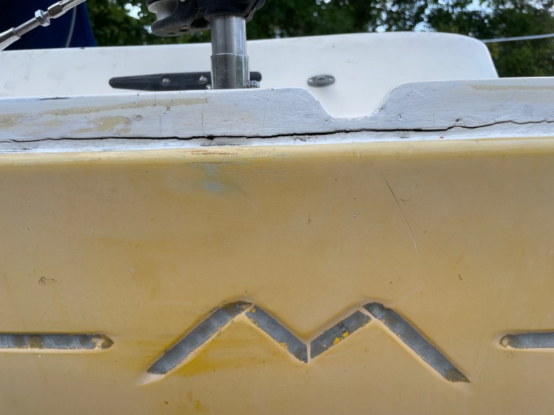

Efter att min båt vält på land så har vissa delar av ”relingslisten” särats från skrovet. Det finns det sprickor i listen och i skarv mellan däck/ skrov. Det finns dock inga skador på friborden.
Hur får jag jag skarven/ sprickan mellan skrov och däck lagad och återställd. Alltså inte bara kosmetiskt utan så att det får tillbaka den hållfasthet som fanns från början. Röstjärnen sitter i skarndäck så det borde väl vara viktigt att få en stabil reparation.

Det är svårt att förstå hur relingslisten har skadats men inte skrovet, om båten bara har vält på land. Kan du visa några bilder på skadan vore det lättare att svara.

Så här ser det ut akteröver på BB sida.
Det finns även en spricka i skarndäck en bit framför röstjärnen.
- IMG_4617.jpeg (117.71 KiB) Visad 6703 gånger

Är det ett hårt material i skarven? Jag tycker det ser ut som att man målat topcoat över den mjuka fogen som normalt finns i skarven. Man ser penseldrag på sidan av däcket som ser ut att också täcka skarven. I såna fall skulle jag inte oroa mig över den här sprickan.

Jag är lite inne på samma linje. Har skarven spacklats med något hårt?
Där ligger normalt flexibel tätningsmassa.
Vad för stöttning stod båten med? Hur gick det till när båten välte?
Har båten i fallet kanske fått ordentligt tryck på skrovet så att det har flexat så mycket att skarven spruckit upp? Eller har där varit något (som jag inte förstår) som har gett ett kraftigt tryck mot däckskantens sida eller snett underifrån?

Som jag kan se på bilden finns
skadan ungefär vid mitten på sittbrunnen, ungefär vid längsgående positionen för aktersta mantågsstöttan.
Om du har tur, så har bara tätningen mellan skrov och däck brustit när fribordet trycktes in i fallet.
Förslagsvis, ta bort tätningen där den har spruckit för att frigöra runt skadan. Då får du bättre möjlighet att se skadans omfattning. I bästa fall har varken fribord eller däck skadats och har fjädrat tillbaka till ursprunglig position.
Det finns en klassritning som visar hur däck och fribord är sammansatta.
Men du bör även inspektera inne i båten. Kolla så att inget skott har lossnat och att inga sprickor syns i skarvarna. För att kunna utföra detta bör du kanske behöva att lossa innertapeten i och runt området.
Du bör komma åt området kring mantågsstöttan inifrån kistbänken känn med handen efter sprickor.

Skarven verkar vara spacklad men var så innan fallet. Båten stod på lösa stöttor och blev påbackad av en truck.
Den ritning som Maja tipsar om, vet du var jag hittar den?
/MaLo
