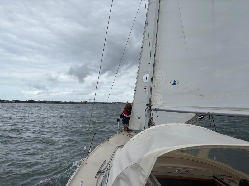

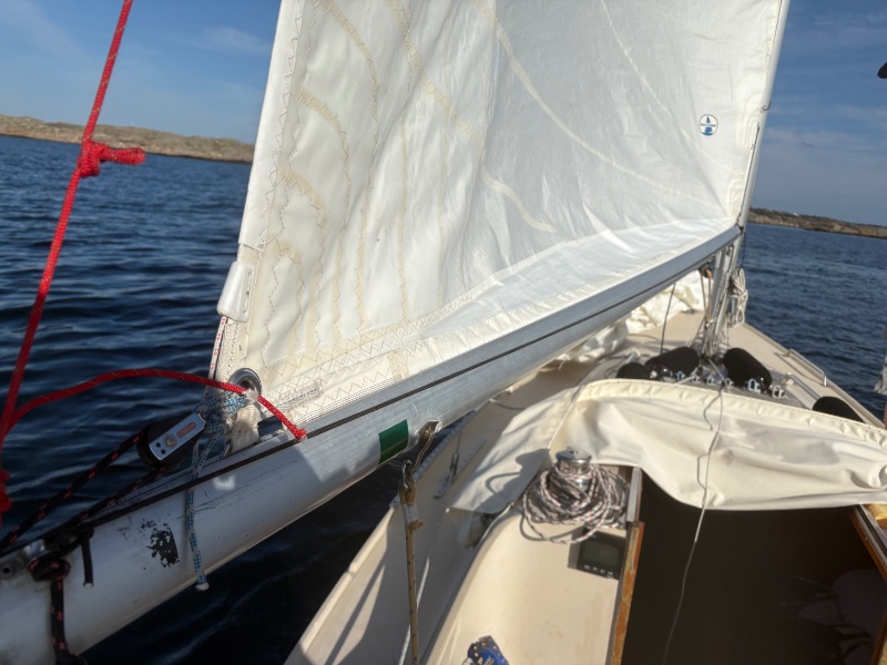

Mitt storsegel har lagts ut längs bomliket så det uppstår en buk vid bomliket.
Konsekvensen blir att seglet beter sig som ett mellanting mellan lösfotat och fasfotat. Medan bommens profil är avsedd för fastfotat.
Görs detta ofta på IF-båtar?
Hur ska jag tänka vid trimning? Ser att bommen böjs väldigt lätt när kicken är spänd. Bommen har ju inte den styva profil som är avsedda för lösfotade segel. Uthalet som löper i bommen hjälper med böjningen - samma princip som för en compund pilbåge.
Bommen har en lätt permanent böjning.
Finns det några allmänna råd här?

I klassreglerna står det att underliket ska vara i bommens likränna. Med denna design uppfyller du klassreglerna samtidigt som du får ett segel som blir lika lätt att trimma vid underliket som ett s.k. lösfotat. T.ex. North Sa⅚ils (som det väl är frågan om här) och Edman Sails (som jag seglar med) har detta i sin design.
De ursprungliga Proctorbommarna är ganska veka och böjs lätt om man kickar hårt. Överdriv inte med kickningen utan dra bara max. så mycket i taljan att bommen precis börjar böja sig.
Med tiden kan bommen få en liten permanentböj. Den har ingen betydelse. Klassreglerna tillåter några centimeter. Läs klassreglerna del C.
Läs North Sails Trimguide som finns på webbssidan.
