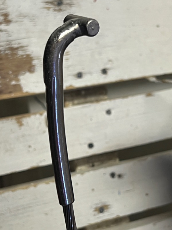

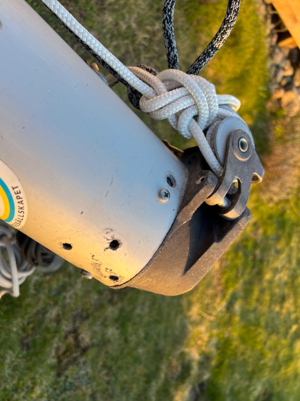

Jag befinner mig i den pinsamma situationen att ha tappat bort båda undervanten till vår IF-båt från 1978. Det ena kastades i sjön när vi tog ner masten och det andra har jag helt enkelt tappat bort under vintern.
Vår mast är den tredje generationens silverfärgade proctormast. Den har fyra dragskivor som leder fallen akterut och T-formade fästen för både de undre och övre vanten.
Jag hoppas att det finns en standardlängd på undervanten för denna rigg och att någon skulle vara villig att dela den här informationen med mig. Jag har tittat igenom de andra forumena och internet utan framgång.
Här är några bilder på vår mast och fästen för de övre vanten ifall jag har tagit miste på vår mastversion.

Re: undervant Längd till silverfärgad proctor mast
Centrum för den horisontella delen av T-stycket torde ligga på ungefär samma höjd som centrum för riggbulten på Johans vant. Så avståndet mellan ändstyckena torde vara ungefär samma.Dessutom kommer vantskruven att justera mindre avvikelser eftersom den har en slagländ på cirka 10 - 14 cm.
Om du har möjlighet, kontakta närmaste riggmakare för råd.
Du kan även masta på med bara toppvanten och skatta undervants längden. Riggritningen i klassreglerma ger även de en bra guideline.
