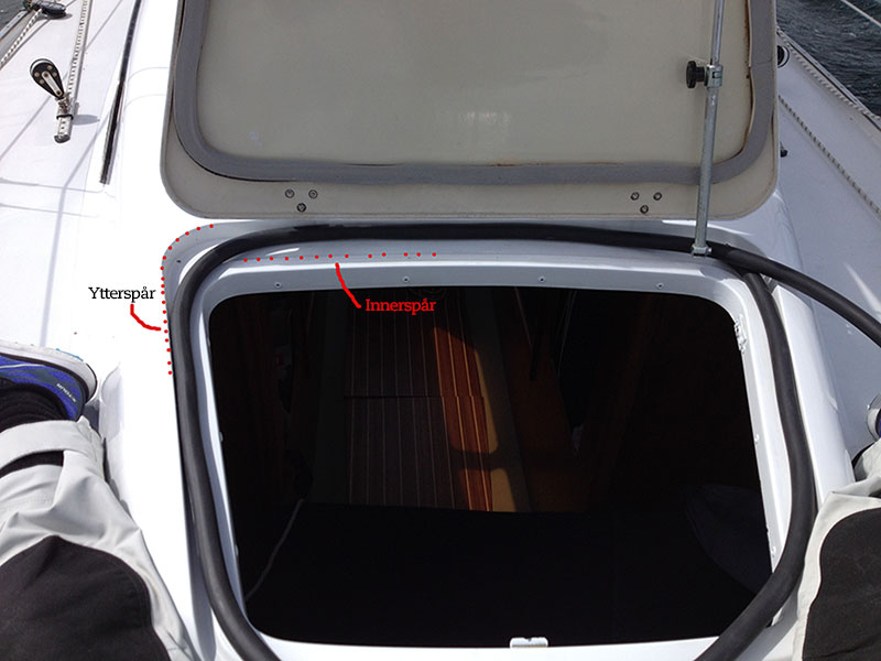

Jag har köpt 20 mm svampgummilisten, och några tuber Liquisole men VAR sätter ni den? I luckan eller i däcket? När jag lägger dit listen känns den onaturligt tjock, och det finns liksom inget naturligt spår, tycker jag.
Lägger jag den mot däcket kan den gå i "ytterspår" mot kanten runt om eller "innerspåret", liksom... Hur gjorde ni?

Listen ska sitta på luckan, där din gamla grå list sitter. Den ska täta mot valken i däck som du markerat som innerspår.

Som Johan skriver, listen ska sitta i spåret i luckan. Den ska vara rund med en lagom diameter som både tätar bra och gör luckan lätt att stänga.
Min list var ursprungligen ihålig och hade förlorat sin spänst. Jag hittade en homogen list med "vinge" på Karosseritillbehör. Jag skar av "vingen" och fick då en helt rund list. Den listen var något för liten i diameter för att täta bra, men det löste jag genom att först limma in den avskurna "vingen" i spåret och därefter limma det runda ovanpå.
