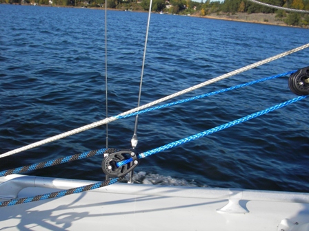

Jag bifogar lte bilder på min lösning från förra året (numera något uppgraderad, jag får återkomma med nya bilder).
Precis som David nämner här ovan, "kaskadutväxling" är alltid att föredra om det finns utrymme, vilket det gör för kicken.
Jag har med tre kaskader fått 16:1 utväxling vilket är mer än tillräckligt. Överst ett lite större block eftersom det tar hela lasten (Harken Ti-Lite 40mm #2651), sedan två mindre (Harken Ti-Lite 29mm #351), och ännu ett likadant vid mastfoten. Jag har splitsat en 3mm spectrakärna för att minimera trassel och vassa shacklar och sedan avsluatat med en lina som (numera) har ett hölje påträtt till strax framför råttan.
Cleaten har en bygel akter om vilket möjliggör låsning och lossning av linan även från relingen (Harken Alu Cleat w/ reversable fairlead #356) Segla lungt!

Även jag monterade en liknande kicklösning på Eleganza som finns på Miffo. Däremot har jag lite blandat med olika modeller av block, och tampar av varrierande storlek och kvalitet samt saknar de fina splitsningarna utan med stora fula knopar och tampändar som hänger. Fungerade super, i år blir det lätta & kulagrade på samtliga block och tunn tamp för hela arrangemanget, annars ingen skillnad. Jag provade totalt 4 olika lösningar förra sommaren och är nu nöjd.
(Jag har även en likadan lösning infälld i bommen för uthalet (som marek kommenterade), vilket jag fixade till i vintras och ska fintrimma i sommar + ytterligare utväxling liknande den på Maja från bommen via mastfoten till rufftaket (den delen som fungerade bra i förra årets arrangemang). Får se hur det ser ut i slutet av sommaren, när jag vet hur mycket utväxling jag egentligen behöver.)
