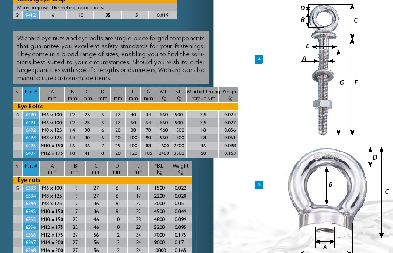

Tips: tillverkaren Wichard har en "Eye nut" som jag tycker ser vettig ut:
extract ur Wichard-katalog
Teknisk data på "Eye nut" gör att jag tycker den verkar mer lämpad än deras "Eye bolt".
Till eye nut får man förstås köpa lämplig gängad stång eller maskinskruv. Då kan man se till skaffa sådan med valsad gänga, inte skuren gänga, så minskar man risken ytterligare för brott.

Man kan t.ex. köpa en syrafast helgängad 10 mm bult av lämplig längd och bra kvalitet och såga av sexkantshuvudet. Man kan även sätta en svetsloppa mellan skruv och beslag så att skruven inte roterar i beslagets hål.
Men det bästa är att köpa en skruv som inte är gängad hela vägen, såga av huvudet och gänga precis lagom långt för inskruvning i beslaget. Därefter svetsar man ordentligt runt om. Det blir starkare, eftersom godset till en början inte är gängat.

Wichards öglebult på bild längre upp i tråden kan köpas för 425kr stycket och har lite mer utförlig specifikation så det kanske är ett tryggare köp. Att köpa öglemutter och stång och lämna in för svetsning är inte heller några problem egentligen, vi har en svetsare på båtklubben. Sen om det är nödvändigt eller överkurs får ni gärna hjälpa till att avgöra.
