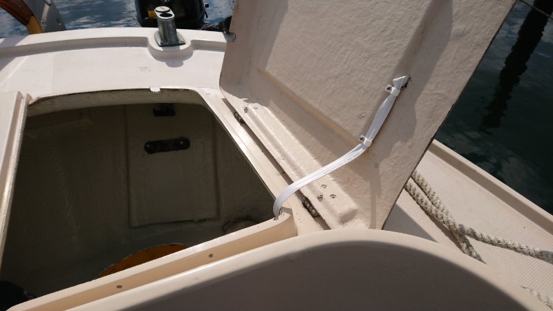

En stilla undran har jag; hur har du gjort med kabeln vid luckkanterna? Luckan öppnar ju upp rätt så mycket så det måste ju vara en hel del "slack" i kabeln. Den fastnar inte eller skadas när du stänger luckorna? Det är ju ett utrymme som man är nere och rotar i rätt så ofta.

Det stämmer att det måste vara slack i kabeln nog för att öppna luckorna. Jag placerade kablarna i den förliga delen av öppningen. De sitter då lite ivägen och jag kan inte vara lika våldsam vid skurning och stuvning som tidigare.
Solcellskabel på luckans undersida
Efter en säsong med denna montering tycker jag att kablarna inte är särskilt störande. Det går att leva med dem där. Jag använder oftast inte akterstuven så mycket, vilket kanske bidrar.

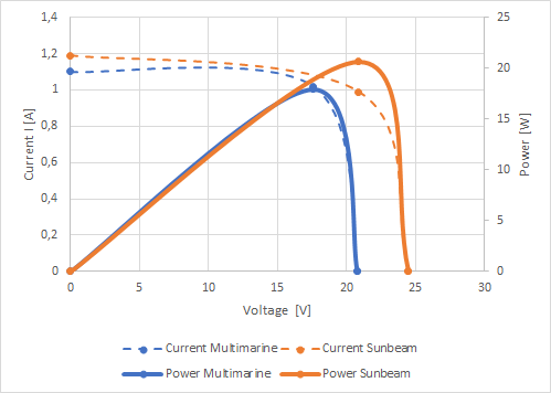

Det är intressant att rita upp diagram med hjälp av data från den gamla och den nya panelen:
I-V ocn P-V-diagram
I-V ocn P-V-diagram
Blått visar den gamla Multimarine-panelen och rött visar den nya Sunbeam-panelen.
Den nya panelen har en tydlig högre effekt på grund av högre spänning. Strömmen är i stort sett oförändrad.

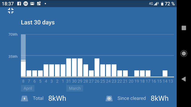

Dagens avläsning visar också att de nya panelerna ger påtagligt mycket bättre laddningsutbyte:
Laddning med nya paneler
8 april med 2 st Sunbeampaneler, övriga dagar med 2 Multimarine-paneler (varav en defekt). Idag 8 april visas också att laddningen gick över till underhållsladdning.
Fastän laddning fortfarande pågår vid avläsningstidpunkten har de nya Sunbeam-panelerna idag laddat i ca 10 h och producerat 70 Wh. Innan bytet gav de gamla Multimarine-panelerna (varav en är defekt) typiskt 20 Wh och producerade laddning i 5 h. Det här är ju en betydande förbättring!
Det här är naturligtvis högst preliminära resultat, men det ser lovande ut. Jag får låta tiden framöver ge lite mer erfarenhet på hur mycket bättre de nya panelerna är.

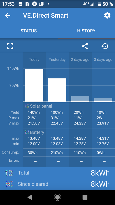

Jag har haft en lampa påslagen i båten i något drygt dygn, för att förbruka lite el. På ett helt dygn används 210 Wh, vilket motsvarar snitteffekt 9 W. Troligen sitter det två st 5W glödlampor i armaturen.
Idag har det varit klart och solrikt, men kanske inte fullt sting i solen. De nya panelerna har producerat 140 Wh, vilket jag tycker är bra:
Laddningsutbyte 14 april
Största effekt idag är 21 W. Panelerna har tuggat på och har totalt under dagen gett 140 Wh. Jag säger bara: Bra jobbat!

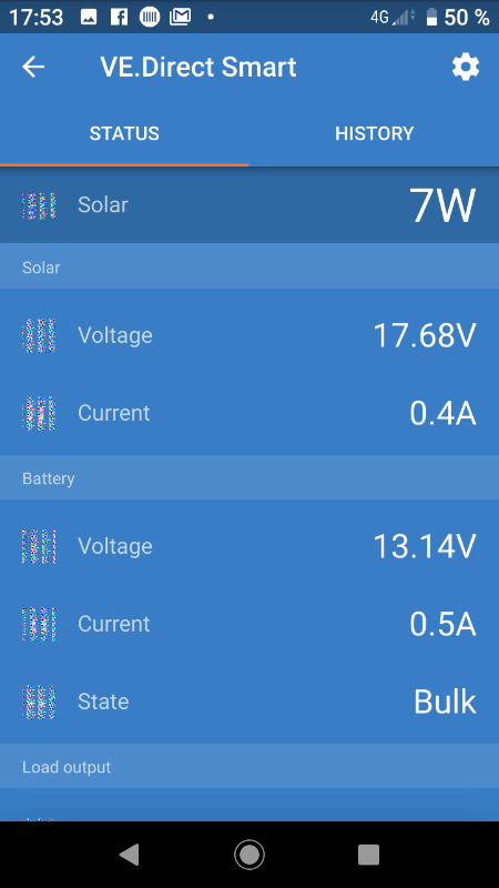

Fortfarande vid 18-tiden ger solcellerna hyfsad laddning och producerar 7 W:
Momentan laddnig 14 april kl 18
Jag har ju tidigare räknat ut med solcellskalkylatorn på http://re.jrc.ec.europa.eu/pvg_tools/en/tools.html att typisk laddning i april för off-grid panel med 40W ska vara 149 Wh/d på min breddgrad, se http://www.ifboat.se/forum/15/1760?start=15#p10067 , så att jag får ut 140 Wh idag, i mitten av april får väl sägas visa att både mina nya Sunbeam-paneler och solcellskalkylatorn gör ett bra jobb.
