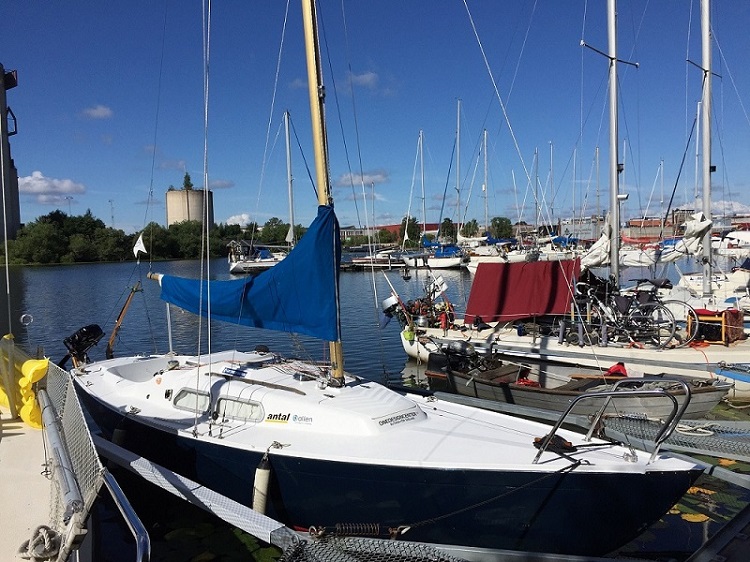

Jag ledsnade kraftfullt på att göra om skarv titt som tätt.
I år blev det epoxi Six-10 och resultatet blev helt perfekt, stenhårt, och vattentätt och slätt.
http://www.hjertmans.se/produkter/batva ... tron-190ml
Mycket lättjobbat då det epoxin är i en tub typ Sikaflex och blandas vid appliceringen.
Sen målade jag över epoxin med 2-komp färg samma som jag målade däck och sittbrunn med.
Hoppas epoxin håller åtminstone till 2059...
Bifogar en bild man ser inte så jättebra, men skarven är osynlig :lol:

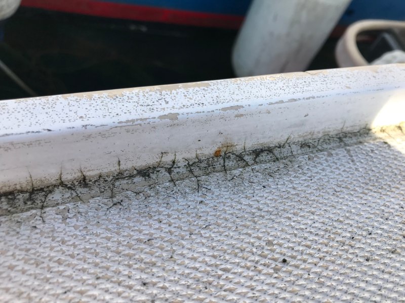

Tätar ni även insidan av listen? Tanken slog mig då jag upptäckte att det har uppstått sprickor på vissa ställen. Har bifogat en bild här.
Tom
Inlägg: 2900
Re: Vilka tätningsmedel finns det för skrov/däck-skarven?
Det finns ingen skarv på insidan av fotlisten. Så där finns inget att täta. De små spänningssprickorna i gelcoaten får man nog leva med. Större blåsor eller hål kan lagas med gelcoat.
