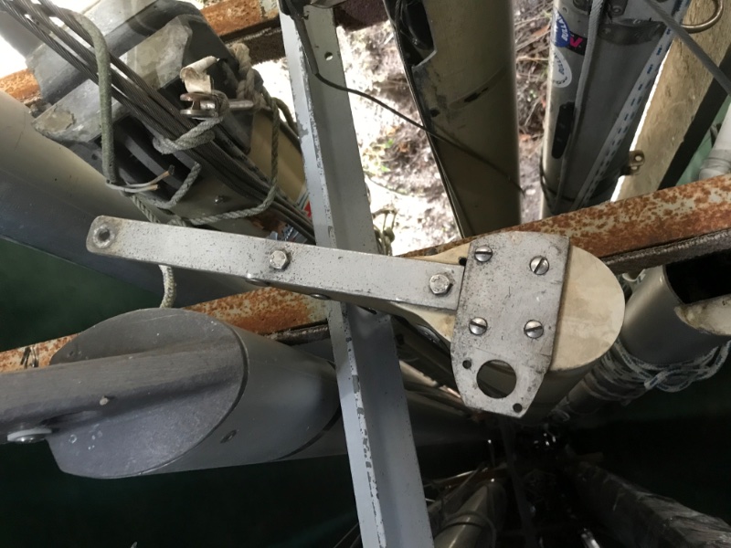

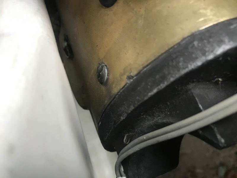

Jag har en äldre guloxiderad Proctor mast.
Nu vill jag montera en trefärgad topplanterna.
Kruxet blir hur jag ska lösa kabeldragningen; min plan är att dra inuti masten.
MEN jag blir osäker på om jag verkligen vill lossa mastfoten för att förenkla dragningen. Min oro är att den går sönder eller att foten och/eller maströret skadas...
Några förslag eller beprövade metoder?

- Inlägg: 2903
Re: Kabeldragning i guloxiderad Proctor mast.
När man använder en trefärgad masttoppslanterna, kan man inte använda toppljus (motorbåtslanterna) eftersom detta ska sitta placerat minst 1 meter över sidoljusen. Så om man, vid motorgång på natten, ska följa de Internationella Sjövägsreglerna , måste man ha ytterligare lanternor, genom att man t.ex. behåller de ursprungliga sidoljusen.
Jag har en likadan Proctormast som din med en likadan mastfot. På min mast finns ett hål på styrbordssidan någon decimeter ovanför mastfoten, vilket jag även kan se på din mast. Ursprungligen kom här kabeln till toppljuset ut. Detta var i sin tur monterat en bit upp på masten.
I samband med att jag monterade min trefärgade masttoppslanterna, tog jag bort toppljuset från masten tillsammans med dess kabel. Jag drog in en ny kabel till den trefärgade lanternan och lät den där nere gå ut genom samma hål, genom vilket kabeln till toppljuset ursprungligen kom ut.
Eftersom man så sällan använder toppljuset ("motorbåtslanternan"), kan man för denna ordna med ett fäste en bit upp på framsidan av masten (minst en meter över sidoljusen) och ha med sig en lös lanterna som man sätter upp vid behov, och vars strömförsörjning kan ordnas via en lös kabel med en cigguttagskontakt till ett cigguttag inne i ruffen.
Upplevde du några problem/hur matade du sladden genom masten och sedan ut genom hålet vid mastfoten?
- Inlägg: 2903
Detta var cirka 30 år sedan för mig, så jag minns inga detaljer med säkerhet. Men, å andra sidan, minns jag inte att jag hade några större problem.
Min masttopp är horisontellt slät som din, men där finns inga grejor fastskruvade som på din. Där satt bara ett fäste för en Windex 10 innan jag tog bort det. Kvar blev bara ett (gängat) hål, genom vilket jag skjöt in en dragfjäder med ett inte alltför stort "huvud" (så att toppen fick plats igenom hålet). Här kan jag kanske minnas fel. Det kan ha varit en några millimeter tjock ståltråd, 10 m lång...
Sista biten kanske jag använde fallen till hjälp och även elkabeln för toppljuset för att få ut dragfjäderns "huvud) genom det nedersta hålet. Man kan ta loss hjulpaketen för försegel och storsegel och kommer då lätt åt fall och befintlig elkabel. Men som sagt var, jag minns inte alla detaljer.... Det kan ju ha varit att jag jobbade med både dragfjäder och ståltråd...
Det finns säkert andra och smartare sätt. T.ex. kanske man kan ta bort trissorna för storseglet ( vid masttoppen) och för förseglet (halvannan meter ner) och komma åt dragfjädern högre upp.
I vilket fall som helst är det bra att vara två för ett sådant jobb...

Jag tror nog ändå att det är lättast att göra jobbet om mastfoten tas av från maströret.
Jag har för mig att jag använde storfallet som hjälp för att dra genom kabeln genom att surra fast den i fallet. För att hantera in- och utlopp har jag för mig att jag demonterade beslag både i toppen och botten av masten och kanske även några på vägen. Det var i och för sig en nyare Proctormast, men principen är densamma.

Lättaste sätt att få genom kabeln hela vägen kanske är att börja med dra genom en lina med hjälp av ett fall. Sedan fäster du kabeln i linan och drar genom den. Jag har för mig att jag gjorde så och att det var lite pillande innan jag slutligen lyckades få kabeln ut genom hålet strax nedanför toppen och ut genom hålet en bit ovanför mastfotsbeslaget.
Jag undrar om jag inte tog bort falltrissan till storfallet och började med att ta ut kabeln där och sedan flyttade över den till ett hål på mastens sida. Det är lite meckigt här uppe på de äldre Proctormasterna som ju har ett fastsvetsat toppbeslag.
Av denna anledning kan det vara en befrielse att få loss mastfotsbeslaget, då det blir mycket lättare att dra genom kabeln och sedan få ut den genom hålet. Det är också enda chansen att kunna titta in bland fallen och försöka räkna ut hur du ska undvika att kabeln hamnar runt något fall. Fast du ser förstås inte jättelångt in där.

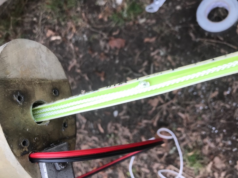

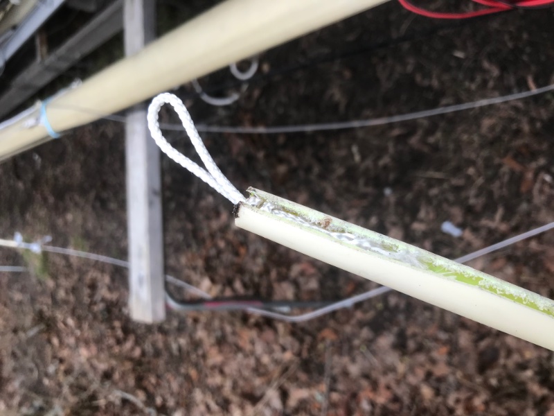

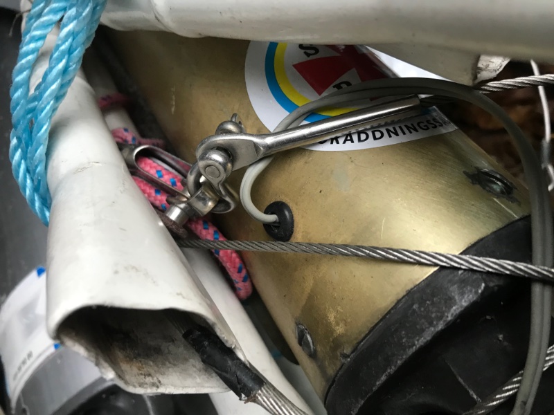

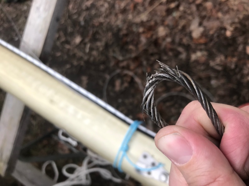

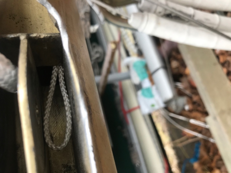

Nu är det löst!
Byte av fockfallet gick som en dans; löstes genom att fästa en tunn lina vid det gamla fallet, som fästes vid detta fallet. Bara att dra igenom
När samma procedur skulle göras för stor fallet ... fann jag mig stående som ett fån; med änden av storfallet i näven och svor. Någon meter från masttoppen hade piskknuten slirat av.
Efter åtskilliga försök med olika dragfjädrar av olika kvalitet... gav jag upp.
Jag åkte och köpte VP rör som klövs på mitten och klämdes ihop med polygrip.
Tog upp upp ett hål i masttoppen genom vilket jag lätt kunde föra ner två draglinor.
Hålet i mast toppen tätas och täcks av det beslag jag har sedan tidigare.
Det gamla storfallet hade bitvis trasats sönder upptäckte jag efter bytet.
Glad att jag bytte i tid.
Numera är fallen av Dynerna...

- Inlägg: 2596
- Been thanked: 81 times
Bra jobbat!
Jag ser att du också har fått i en ny kabel till lanternan.
Det storfallet var nog lika bra att du fick utbytt.

Jag förstår inte riktigt hur du använde pvc-röret. Jag har för mig att standardlängden för ett sådant rör är omkring 3 m, och då räcker det väl inte för att skjuta det genom hela masten..?..NinjasLogg skrev: ↑18 mar 2020 16:15
NinjasLogg
- Inlägg: 36
- Blev medlem: 07 nov 2018 19:14
- Has thanked: 12 times
- Been thanked: 2 times
Det stämmer att standardlängden är 3 meter.
Jag skarvade med gaffatejp.
Rördelarna skarvades inte omlott utan liggande dikt an efter varandra.
(Var lite nervös över möjligheten att fastna mm... men allt gick som smort).
En sak jag upptäckte av en slump; är att ytan man kan göra hål på uppe på mast toppen är ca 12-14 mm.
På sidorna sitter förstärkningar.
Jag lyckades att pricka mitt i hålrummet.
