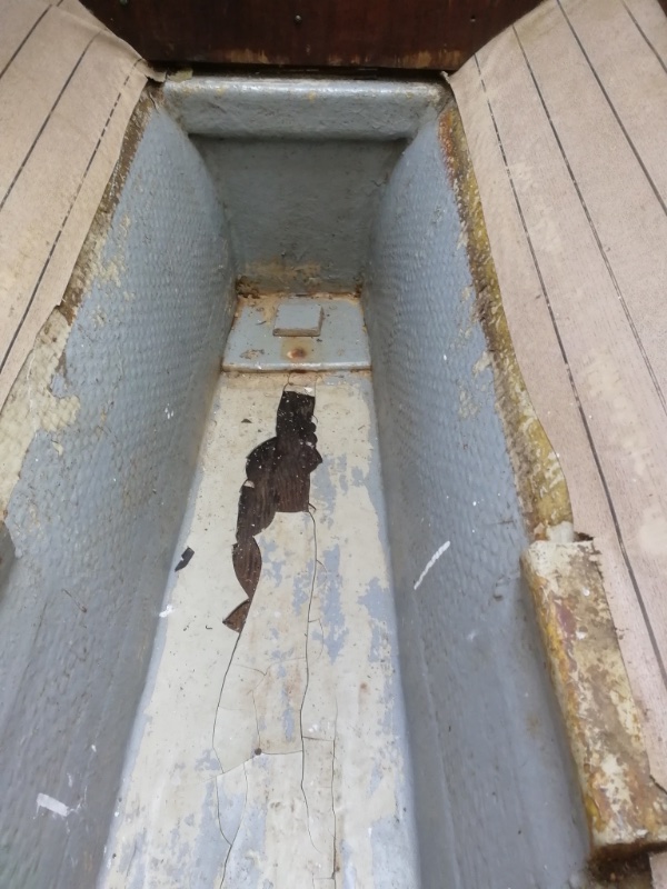

Under durkarna i salongen, där ”läsken” förvaras ser jag ingen gjutjärnsköl. I stället finns en botten av trä. Precis som i stuvfacken är träet fastlaminerat mot skrovsidorna, men i mitten ligger ett tjockt lager oarmerad plast som såklart har spruckit upp och faller i bitar. Jag bröt bort några bitar idag, och träet under är plaskvått och nästan ruttet.

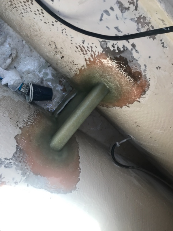

Längst akterut i salongen (där många har sin lyftkrok) finns ett hål genom träbotten, ca 6 cm i diameter, med en tillhörande träplugg (se bild). Under hålet finns ett ca 15 cm djupt hålrum, innan man kan ana själva järnkölen. Någon lyftkrok finns inte. Hålrummet vattenfylls om det råkar komma in vatten i båten, och vattnet kan inte rinna vidare ner i kölsvinet utan är fast under träplattan måste sugas upp med typ våtdamsugare.
Under sittbrunnen, i det djupa kölsvinet, ser man däremot järnkölen, även om även den är slarvigt överplastad med flagnande oarmerad plast.

Det är trist att det ser ut så. Precis som du skriver är det svårt att hålla det rent, och fukt kommer nog alltid någon gång att hamna där. För mycket fukt ner i träet är nog svårt att få bort och leder till att träet förstörs.
Det verkar som om inte alla båtar är likadant byggda. Min köl verkar täckt med trä som har blivit både överlaminerat och övermålat. Sittbrunnens sidostuvars bottnar och skott är också täckta med både laminat och topcoat. Akterstuvens durk är nog bara täckt med topcoat, ja utom i kanterna där den har laminerats mot skrovet.
Stuvfackens träbottnar får kanske viss torkning nedåt under sittbrunnen. Säkrast känns nog ändå att försöka täcka fackens insida med laminat som avslutas med topcoat eller liknande.
Ovansidan av kölen ser trist ut på bilden. Om den är dålig och mest består av ruttet trä kanske jag skulle ha lust att ta bort det helt, låta resten torka så mycket som möjligt och sedan laminera dit nytt fräscht material och till sist täcka det med topcoat. Det är nog inget roligt jobb, men med gott om vilja och tid borde det gå att genomföra.

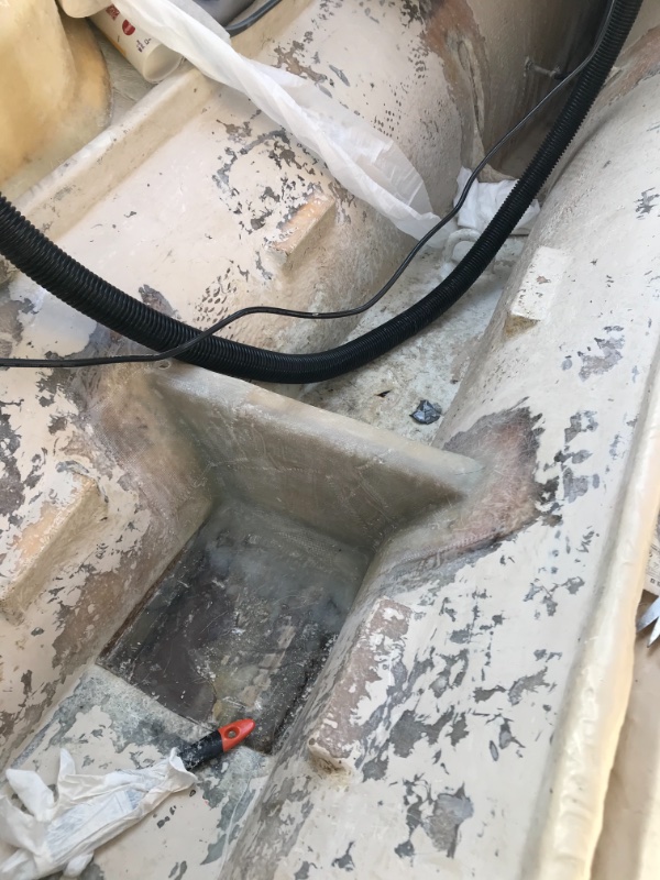

Jag sågade bort en fyrkant av plywooden över kölen framför det främre skottet som ses på bilden. Under var det utfyllt med polyesterplast men inte upp till plywooden, och plywooden var fastplastad med ett ca 5mm tjockt laminat.
De borrade hålen i plywooden i det främre kölsvinet har varit ca ett år nu och träet är torrt igen. Jag ska fylla ut mellanrummet med polyesterplast i de borrade hålen, nu i vår. Jag har skrapat och slipat bort gammal enkomponentsfärg i kölsvinet, laminerat dit nya bottenstockar samt laminerat igen fyrkanten över kölen med polyester och matta från biltema. Jag har målat hela kölsvinet och skrovsidorna i durken med gelcoat och paraffin dvs topcoat med bra resultat.

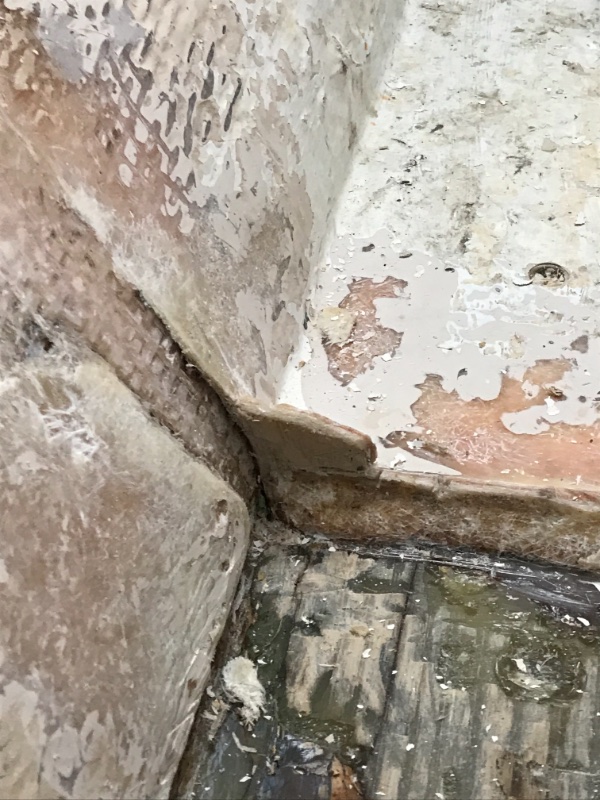

Här ser man hur bottenstockarna var fastplastade mot skrovet

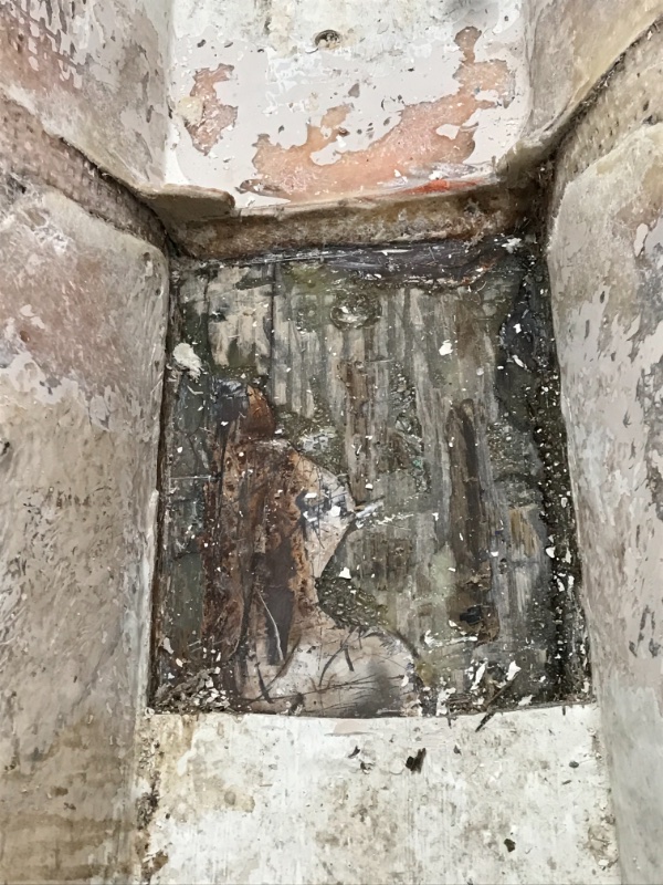

Framför den främre bottenstockan som är borttagen. Här anar man den blottade järnkölen täckt med polyester
