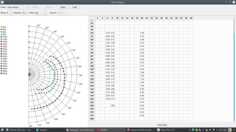

Har du kanske kvar den data som använts för att rita x-y-diagrammet fart vs kurs sann vind i Medvind 2009 nr 4? Jag har kommit en bit med att manuellt läsa koordinaterna, men noggrannheten är väl bara så där. Ser just nu ut så här:
Eller är det någon som har VPP-beräkningar för IF-båten? Jag behöver en datafil med resultatet.

Jag är ledsen men jag börjar misstänka att polardiagrammen i Medvindartikeln inte visar samma sak som det kartesiska diagrammet gör. Grundar de sig på samma VPP-beräkning?
Inlägg: 2904
Re: Velocity Prediction Program (VPP)
En snabbtitt indikerar att det har blivit något fel i VPP-diagrammen i Medvind av någon anledning. xy-diagrammet verkar mer riktigt. Båten ska kunna nå en maxfart på drygt 7 knop på brant slör i 10 m/s, vilket visas i xy-diagrammet.

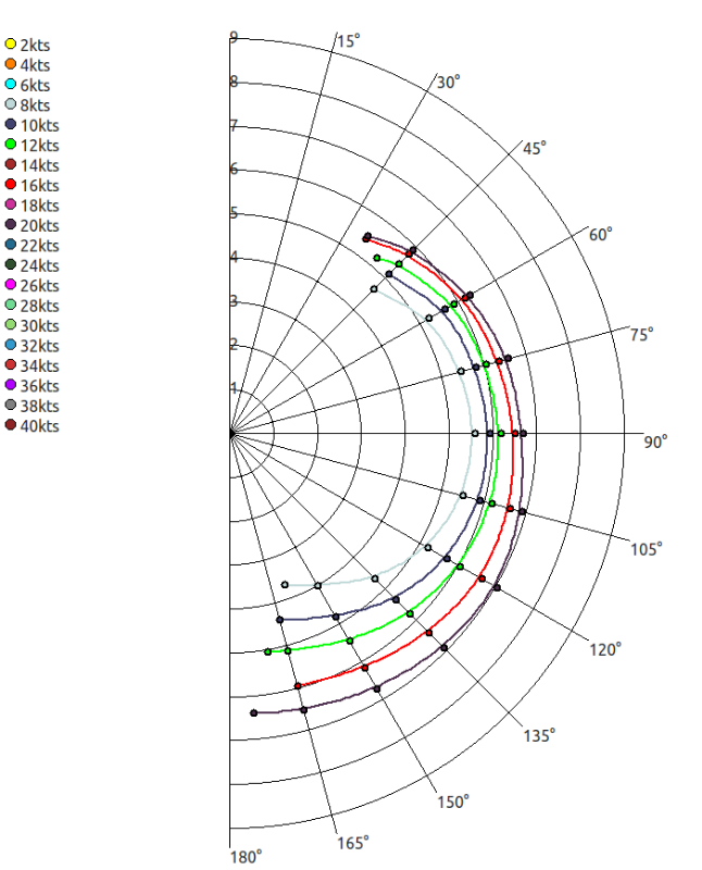

Tack för polardiagrammen, Maja!
Jag har med lite reverse engineering lyckats få fram data som stämmer. Med WebPlotDigitizer har jag läst av kurvorna från polardiagram och från det kartesiska diagrammet i Medvind. Sedan har jag formaterat de polära koordinaterna på formatet extended polar data (*.pol). Det är en fil som innehåller optimala kryss och länsvinklar, förutom den vanliga fart-kurs-informationen.
Med den polärfilen har jag sedan ritat polärdiagram och kartesiskt diagram. Nu tycker jag det stämmer mycket bättre.
Så här ser polärdiagram för true wind ut i OpenCPN, vindstyrka i knop:
Polartillsatsen i detta program avrundar kursvinkel till närmaste 5 grader, så därför ser det lite konstigt ut vid optimal kryss och läns.

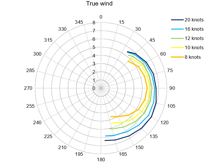

Därför ritade jag samma data med Excel. Så här ser det ut:
Det var rätt meckigt att lura Excel att göra ett polärdiagram, Jag klarade inte av att göra diagrammet för bara en halvcirkel, och kurvorna ritas som rak linje mellan koordinaterna.
Denna presentation visar tydligare optimal vinkel än vad diagrammet ovan gör, eftersom punkterna inte flyttas till närmaste 5 grader kurs.
Jag tror dessa polardiagram visar båtens prestanda betydligt mer korrekt än vad polardiagrammen i Medvindartikeln gör. Dessutom är de lättare att läsa av.

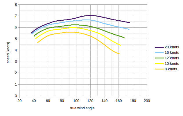

Som jämförelse ser samma data ut så här ritat i vanligt kartesiskt koordinatsystem:
De här diagrammen grundar sig på en 30 år gammal VPP-beräkning. Om någon har nyare data, vore det intressant med en jämförelse.
