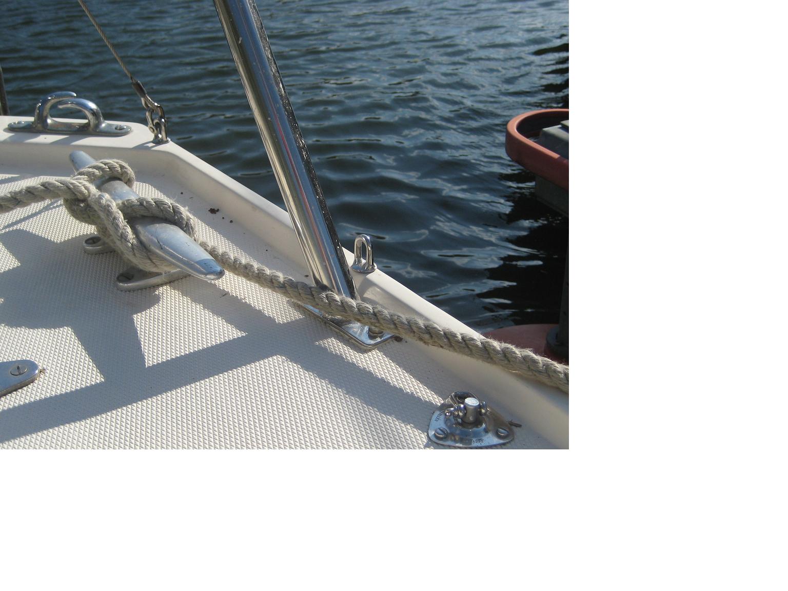

Man behöver inte ha en svirvlande platta om blocket själv svirvlar.
På min båt finns ingen svirvelplatta, utan ett vanligt röstjärn (ett sånt som IF 2719 också har, på relingen intill pulpitbenet). Det är monterat på däcket där jag vill att spinnakerblocket ska sitta. Det fungerar fint det också, eftersom blocket jag använder har en egen svirvel.

Sedan några år har jag tagit bort dom svivlande originalblocken.
Jag upplevde problem med svivelfunktionen eftersom rotationen gjorde att spinnakerskotet tvinnade sig och det blir ju verkligen inte bra. Numera har jag en bygel monterad i långskeppsriktningen och på den ett fast bloch i schackel.
Blocket kan röra sig så mycket som behövs och denna lösningen har fungerat bra för mig.
Det röstjärn som syns på bilden från IF 2719 med ett fast block på borde ge samma funktion.

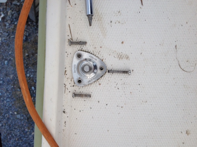

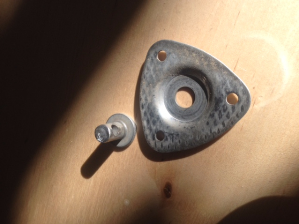

Hej igen! Jag har plockat bort svirvelplattorna för att täta genomföringen och kolla att de ser ok (starka ut).
1. Att beslag behöver tas bort o tätas med jämna mellanrum är nog så viktigt för att hålla båten torr. Jag ska kolla däcket där de suttit med en fuktmätare, när jag får tag på lämplig sådan. En båtgranne hade provat Biltemas fuktmätare och han tyckte att den var bra för att jämföra olika områden mot varann och att den då indikerade väl om det fanns fukt på något ställe. Förslag? 2. Vad jag kan se så är svirvelbeslagen helt intakt. Inget direkt slitage. Bultarna är ok, brickorna ok, men muttrarna var i mässing o i dåligt skick, så de byter jag. Seglade spinnaker mycket kraftig vind i Skärhamn förra SM i Skärhamn, men då fäste vi spinnblocken i aktre knaparna och det höll så klart. Det finns väl ingen anledning att byta svirvelbeslagen?

- Inlägg: 2903
Re: Svirvelplatta för spinnakerskot
Så länge beslag, skruvar och muttrar är i syrafast stål och brickorna är av typen större, så kallade "båtbrickor", finns väl ingen anledning att byta. Ett sådant beslag tål betydligt mer belastning en vad som blir av ett spinnakerskot.
