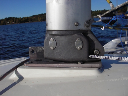

De övriga två hjulen i mastfoten brukar användas till spinnakerfall och -lift.

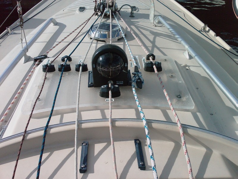

Lite kompletterande info från Göteborg:
Storfallet behöver vara 22 meter. Fockfallet är kortare, 20 meter om jag minns rätt.

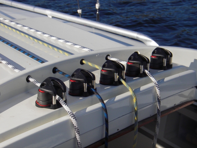

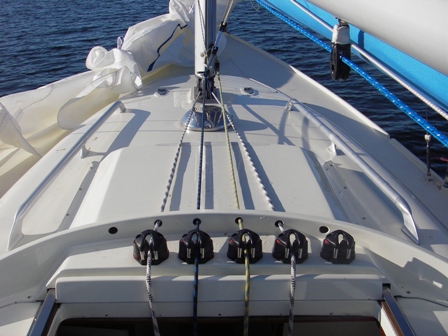

Jag gjorde själv om min silver-proctor för några år sedan och satte stora servocleat på luckgaraget.
Detta funkar så länge man använder wirefall med en insplitsad mjuk lina men en hård dynemalina sitter inte kvar i ett servocleat.
Då är det avlastare eller för den delen en knap som gäller.

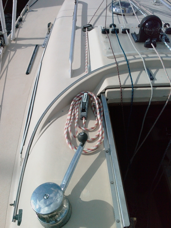

Jag använder skotvinschen på rufftaket till fockfallet också. Det funkar utmärkt och man blir av med den tunga mässingvinschen på masten.
Att kunna ta bort knaparna på masten är ju ett annat plus eftersom skotet kan fastna där vid slag.

Plattans bästa finess är precis som skrivs att man kan flytta runt beslagen hur man vill utan att förstöra båten. Det händer ju att man ändrar sig eller att ett beslag går sönder.
Jag har en platta av ca 10 mm akrylplast (=plexiglas) som är skruvad med 6 st rostfri skruv, dvs ingen genomgående bult. Förstärkningarna som finns där från varvet är tillräckligt tjocka för det. Du ska alltså inte behöva ta av hela garaget för monteringen! Nu har jag ingen vinch på min platta. Det kan vara att en sådan ställer större krav.
Man kan flytta vinchen från masten till fallbänken. Det är rätt vanligt, även om en del säger att originalvinchen (i brons, tror jag) har väl stora steg mellan sina lägen när man vinchar. Jag valde bort den helt och använder skotvinch på taket till hissning.
Egentligen kan man överväga att ha storfallet kvar på masten, eftersom någon ändå måste vara där och mata in seglet vid hissning eller dra ner/ta hand om det vid nedtagning. Då kan den personen lika gärna hantera falllet också.
Fast jag har draget mitt bakåt till en knap. Jag använder det för att smidigt kunna gå in i hamn under segel då jag seglar ensam. Det är bekvämt att kunna styra, lossa fallet och ta hand om bommen samtidigt, sen får jag dra ner och samla in seglet på nåt improviserat sätt.

Genuafallet har jag dragit till skotvinch på tak genom att borra hål i sprayhood-valken vid sidan av garaget. Fallet går alltså under sprayhooden. Avlastaren valde jag att montera mellan sprayhoodvalken och vinchen, därför att jag ibland seglar med sprayhood uppe.
Välj absolut en avlastare av god kvalitet och utan några spakar som står rätt upp (risk för att spinnakern fastnar i den annars!).
Jag monterade ett kindblock precis vid den främre hörnan på luckgaraget för att bryta genuafallet snyggt förbi garaget. Fallet går ut genom akteruttag i mastfot direkt till detta brytblock. Det betyder att det går ut lite snett genom mastfotens trissa, men det har visat sig fungera utmärkt så.
Sätt inte en massa brytblock! Det blir bara fult, tungt och mer friktion.
Kindblock, avlastare och naturligtvis skotvinch har jag monterat med genomgående skruv, bricka och mutter i rufftaket. Du får ta ner innertaket en bit för att komma åt.
Väljer du separat fallvinch till genuan på fallbänken, tror jag kindblock och avlastare bortfaller, men att du kanske ska fästa fallbänken med mer än självgängande skruv. Detta vet jag inte säkert för jag har inte provat det själv.
Du har rätt i att man kan fundera på om fallbänken ska ha kilar under sig. Jag har min fallbänk direkt på förstärkningarna, men har faktiskt fått sätta kilar under en del servocleats därför att det annars är svårt att få trimlinan att komma ner i sin cleat, då sprayhoodvalk och skena ju sticker upp en bit. Ännu värre blir det förstås om där ligger en nedfälld sprayhood.
Att linorna ligger an lite mot ventilatorn har jag inte haft några problem med.

Jag valde att dra genua- och storfall i de aktre uttagen, därför att de fallen är mer belastade. Så jag satte ett litet Seasurekindblock på en liten kloss omedelbart framför T-skenan under mastfoten. Där är precis plats på den plana plastytan. I detta kindblock drog jag sedan liften. Det gör att liften går ut vågrätt framåt och bryts på det lilla kindblocket precis runt masten.
Jag hittade inget bra block för att göra motsvarande med spinnakerfallet som är grövre, utan där monterade jag ett litet större kindblock Ronstan med krökt botttenplatta 10-15 cm upp på maströret litet snett så att spinnfallet går ut ur sin förliga trissa ur mastfoten sedan snett uppåt över brytblocket och bakåt. En kompromiss, men det fungerar. När du släpper ut storen helt på läns ligger kicktaljan mot spinnfallet, men inget jag tycker gör något.
Bilder hade varit bra, men masten finns tyvärr inte mer. Den gick av för flera år sedan när jag seglade på en farledsboj i Öresund. Nu har jag en nyare Proctormast med fyra ledade trissor i mastfotens akterkant.
Om jag skulle ha den vanliga Proctormasten igen, skulle jag ev överväga att dra storfallet i en främre trissa och hissa på masten. Liften skulle jag göra som ovan beskrivet. Så blir det genua- och spinnakerfall i de båda aktre uttagen.
Jag tror jag har sett båtar med två stycken lite kraftigare kindblock framför masten, kanske på kloss mellan luckan och masten. Vilka fall man har där vet jag inte.
Jag undrar om jag inte till och med sett en som hade satt något brytblock på själva luckan!

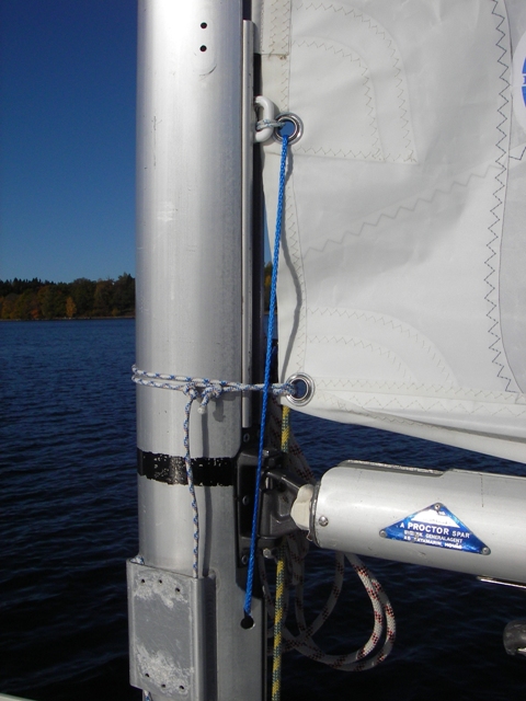

Jag skippade vinschen eftersom jag använder en cunningham istället. En Harkenråtta (i aluminium! art# 150) håller gott i alla väder. Min 11 åriga dotter hissar till ett och samma läge varje gång, vilket inte alls är tungt så länge skot och cunningham är lösa. Därefter skotar hon hem och sträcker cunningham med handkraft. Nackdelen är kanske att ha en cunninghamlina liggande längs däck, men man lär sig hur man rör sig på däck. Undvik wirefall som man bara gör sig illa på, välj hellre Spectra/Dyneema av god kvalitet.
Jag har också en silverproctor med två trissor föröver. Jag har trätt om fallen så att storfallet kommer ut föröver och fäst på en knap på masten, och genua och spinnakerbomslift akterut. Enklast är att när masten är nere ta av mastfotsbeslaget och kika in i masten nerifrån och tvinna ut falen och trä dem i rätt hål i mastfoten.
Nu är tåget framme, nu måste jag gå av. Jag återkommer med fler bilder....

Nedan en närbild på råttan där man ser vinkeln som jag har placerat undertill. Utan denna rappade fallet några gånger eftersom underlaget är något felvinklat. Min båt hade redan hål i sprayhoodskenan så placeringen av råttorna var på sätt och vis förutbestämd.
Jag har placerat genuafallet, kick, storcunningham och spinnlift på fallbänken. Storfallet sitter som sagt på masten. Helst skulle jag vilja ha en avlastare i masttoppen, men det har inte hänt ännu. Uthalet sitter på undersidan av bommen. Spinnakerfallet har jag tagit ut ca två meter över mastfoten och monterade en Harkenråtta 1.5m över mastfoten. Under kappsegling hissar fördäckaren spinnakern men när jag seglar själv eller med familjen plockar jag ner fallet till den femte råttan på fallbänken via ett litet block precis innanför grabbräcket. Fockcunningham sitter för tillfället längst ner på ruffsidan på ena sidan, men jag har en plan att dra upp den på rufftaket bredvid de andra för att den skall bli lätt att nå oavsett vilken bog man ligger på.

Här är en bild av min fallbänk, gjord av akrylplast och skruvad på garaget:
Från vänster är det cunningham stor, lift, uthal, kick, storfall och spinnakerfall. På plattan kan du fritt skruva utan att tänka på att spackla igen gamla hål i båten. Jag föredrar knap till storfallet. Det håller alltid fast falllet där du har satt det.
Allra längst till vänster syns genuafallet, men det syns bättre på denna bild: Fallet är draget via ett kindblock som bryter det lagom runt garagets hörna. Genua hissas med skotwinch och låses med avlastaren.
Här är alltsammans sett snett framifrån istället:
