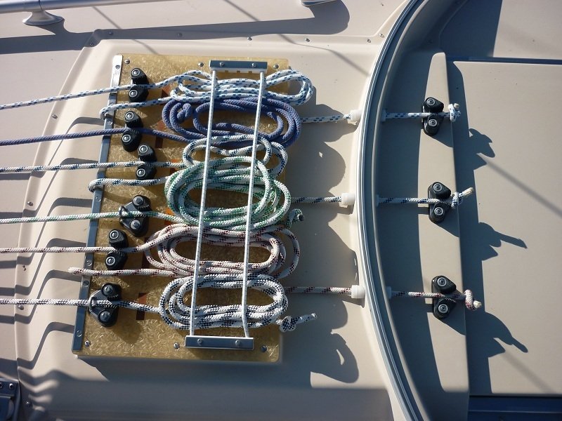

Intressant att du Andreas delade mitt inlägg ang. insatsgänga. I bilden är det tre typer av insatser, nr1 , är självgängande i galvad stål, 2 och 3 är rostfri och mässing.
Om man söker på " insatsgänga rostfri " hittar man olika typer som är användbara, om man känner att det är ett lämplig sätt att montera trimbrädan.
Vid insättning av insatsen borras hål motsvarande kärn-diam. på bef. utvändig gänga, självgängande kan då skruvas ned, är det hel gänga bör man gänga hålet med gängtapp som motsvarar yttergängan på insatsen, lämpligt att då vid insättning lägga till epoxi lim för att säkra infästningen.
Bilden visar montering till den upphöjda förstärkningen. Är även anpassad för att nå vissa trimm när sprayhood ar monterad.

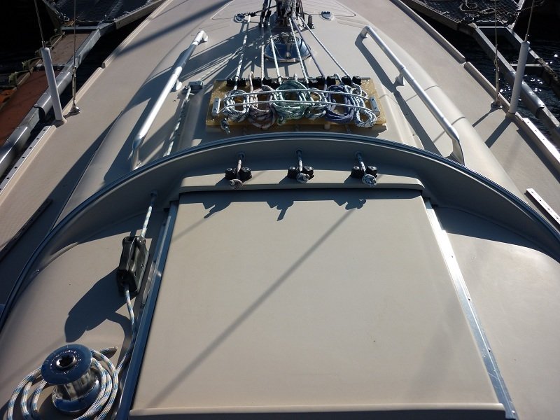

Jag gillar verkligen din lösning så att vissa trimlinor går att nå även med uppfälld sprayhood.
Mycket smart!
Re: Luckgarage utan förstärkningar!

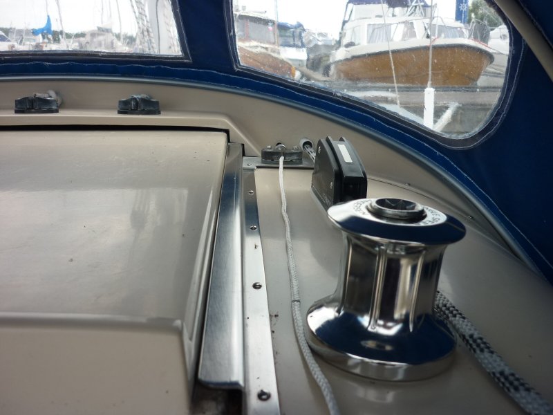

Tack för din uppskattning, av mitt arrangemang och de trimlinor som lagts innanför sargen för sprayhooden.
Fallen för fock och storen är även framdragna till var sin sida om ruff luckan.
Lade in bilden eftersom det tidigare i Tråden kom fram synpunkter att behöva komma åt trimm när sprayhood är satt. De linor som hanters innan för sarg och sprayhood är bomuthal, kick och cunningham storen.
Aktiva kappseglare har naturligvis andra krav.
L Å Andersson

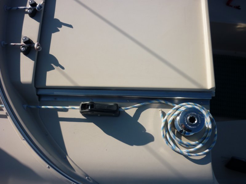

Hej Lars Åke, tacksam om du kan lägga till bilder som beskriver ditt arrangemang för hantering fockfall och storfall (till vä resp hö om ruffluckan) när Sprayhood är uppsatt.
Mvh Joar Orefjärd
Hej Joar (Kazuri)
Du hade lagt en fråga under "personliga frågor" som jag blev påmind i ett mail från Marek, hade inte koll på att dessa frågor fanns där. men skrev då svar.
Trevligt att du uppmärksammat mitt inlägg i den här Tråden. Lägger till bilder som som visar hur jag gjort detta arrangemang, behovet av vinschar är det olika uppfattning om, men är bra att slutligt sträcka upp fallen med. Om du läser tidigare inlägg i Tråden framgår det hur jag kommit fram till denna lösning, bl.a för att hantera segelsättnig vid ensamsegling. Har du fler funderingar kan du återkomma.
Fockfall
Storfall
