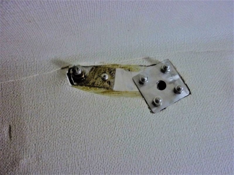

I Medvind nr 1-1993 finns det Danska röstjärnet måttsatt.
De 4 hålen för skruvarna går även genom den förstärkningsplåt av aluminium som ligger under däck , mått c:a 150x100 mm, tjl. c:a 8mm.
Har här lagt till en rostfri plåt att dra muttrara mot, kan även vara 4 st större brickor, båtbrickor.
Vilket är på det sätt jag utfört monteringen, IF från 1974.
L Å andersson
En bild där förstärkningsplåten kan skönjas.
L Å andersson

Båtbrickor räcker fint.
Själv rekommenderar jag inte lockingmuttrar utan vanliga. Det finns gott om tätningsmedel som brukar fastna i gängorna när man monterar beslaget, så muttrarna kommer att sitta säkert.
Använd en standardnyckel för M6 när du spänner. Överspänn inte. Dra bara "distinkt".
