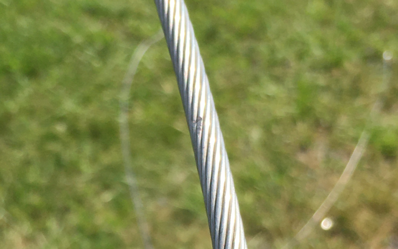

Vad säger ni om det här skavet på ena toppvantet? En tråd är till hälften av och den bredvid mer marginellt skavd. Någon halvmeter under spridaren.
Helt felfritt skick på vanten i övrigt.
Hålla ett vaksamt öga på det i sommar och byta i vinter eller byta direkt?

Andreas89 skrev: 22 jun 2021 16:43 Vad säger ni om det här skavet på ena toppvantet? En tråd är till hälften av och den bredvid mer marginellt skavd. Någon halvmeter under spridaren.

Har seglat (på andras båtar) där trådar sticker ut som de gör på din båt utan att något hänt vid skärgårdssegling i labra sommarbrisar. Så jag gissar att om det är så du seglar behöver du troligen inte göra något åt det akut nu.
Samtidigt är det förstås ett varningstecken att vajern ser ut som den gör, så till hösten hade jag definitivt bytt inte bara det aktuella vantet, utan samtliga topp och undervant, eftesom de trolligen är lika gamla. Kostar småpengar jämfört med ett eventuellt masthaveri, helt bortsett från allt annat som ett sådant kan innebära.
Om det finns en mastkran inom rimligt avstånd från där du har båten i sommar hade jag personligen i en sådan situation beställt nya vant, men fortsatt att segla med de nuvarande till dess de nya levererats. Men bytt när de nya kommit.

Wiren är i övrigt i mkt bra skick, alla fyra vant är fina hela vägen och även när man lyser ner i terminalerna ser det bra ut. Det här är alltså inte en utmattningsskada som i de fall då man plötsligt hittar en löst hängande kardel utan ett skav från yttre våld.
Jag skulle tro att det är spridaren som skurit in i vantet vid förvaring eller transport. Jag köpte båten på land och fick vanten levererade med spridarna fastlåsta och då behöver man ju bara stöta till spridaren för att skapa en kink eller ett märke i wiren. Jag har vinterförvarat spridarna separat för att slippa denna risk.
Jag mastar på idag då jag måste se hur nuvarande toppvantens längd lirar med mitt nya förstag. När jag vet det beställer jag nog nya trots allt. Det duger inte att behöva undra över riggen när jag lagt så pass mkt energi på att renovera röstjärnsinfästningar och annat under våren.

Det hela blev en icke-fråga då det tydligen inte gick att masta på efter byte till nya Hasselfors vantskruvar till toppvanten. De är lite kortare än de omärkta skruvar jag hade tidigare så nya längre toppvant hade fått införskaffas oavsett.
