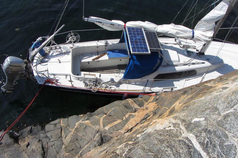

Jag har två 75 ah batterier i akterstuven, som matas av två solceller på akterstuvens luckor. Tycker placeringen är olycklig av två skäl: Båten blir för tung i aktern, och jag är inte förtjust i att ha batterier och elsystem i samma utrymme som bensintanken. Ett vinterprojekt är därför att flytta batterierna. Frågan är vart.
I min förra båt (en H-båt) hade jag batteriet under kojerna i förpiken. Bra för balansen, men blir långt från solcellerna, som jag inte vill flytta. Finns det andra placeringslösningar? Vilka?
