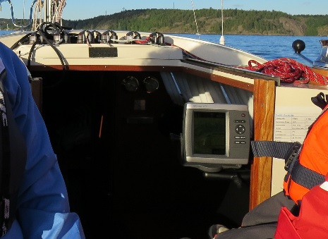

Jag har en Garmin 520 monterad på ruffens skott mot sittbrunnen på styrbordssidan. Fungerar ok när den används, men man förlorar en skön sittplats, eftersom men inte längre kan luta sig bekvämt mot ruffskottet när man sitter i sittbrunnen. Funderar på att montera en svängarm inifrån ruffen istället, men har andra renoveringar/uppgraderingar som är högre prioriterade i år. Att montera den under insteget till ruffen är jag inte personligen tilltalad av. Med en sittbrunn full med folk blir den svår att se gissar jag, och dessutom blir det alldeles för lätt att ge den en spark av misstag när man inte tänker sig för. Motorreglage till inombordare monterade i den höjden i sittbrunnen brukar ju få sina smällar också på större båtar än en IF.

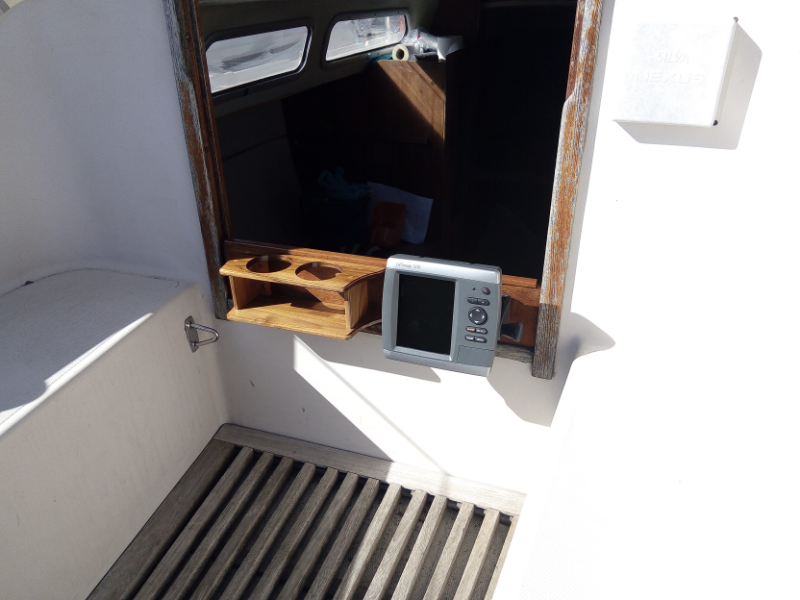

En gammal tråd som jag lyfter igen för att visa hur vi har placerat vår plotter. Denna lösning har vi använt i flera av våra tidigare båtar och varit rätt så nöjda med. Hållaren har kompletterats med pilsnerhållare som i svenska farvatten givetvis innehåller alkoholfri pilsner
När spryhooden är uppe kan det vara lite svårt att ta sig ner i båten och givetvis kan man inte vara allt för många i sittbrunnen för då skyms plottern, men jag tycker det är rätt så självreglerande då det bara finns plats till två flaskor (alkoholfritt)
i hållaren

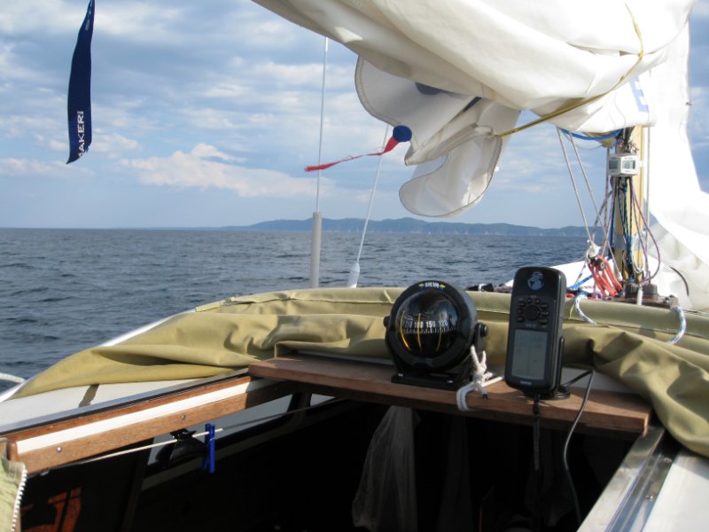

Min erfarenhet är att kompass och eventuell navigator/plotter ska monteras högt så att de syns utan att man behöver sänka blicken eller att instrumenten blir skymda. En vanlig, värdelös placering av magnetkompass på båtar är i ruffskottet, vilket innebär stor parallax från ena hållet och skymd sikt från det andra hållet, om det sitter folk framför rorsman på samma kant som kompassen.
Skaffa dig en bräda som du kan skjuta i i spåret för nedgångsluckan och fixa fästen för kompass och navigator på denna. En sådan bräda är väldigt litet i vägen och instrumenten blir ständigt synliga för alla ombord.

Snygg dryckeshållare med passande kapacitet, Jim!

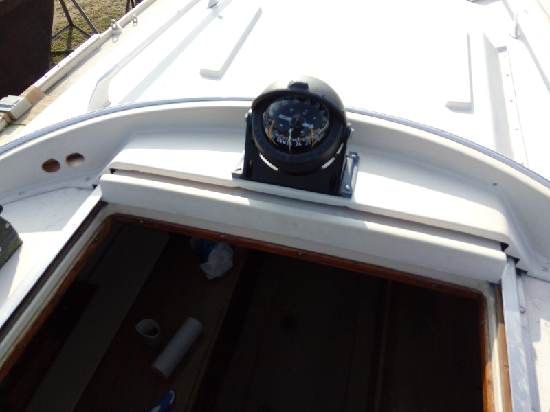

Jag har valt lite som Maja, och istället ha kompassen ovanpå luckgaraget. Men då jag har en handhållen plotter föredrar jag att inte ha någon hållare alls till den. Jag placerar den helt enkelt där den för tillfället passar bäst, på sittytan, i handskfacket eller under uppfälld sprayhood. Utan strömkabel kan jag ha den var som helst.

Kompassen sitter på luckgaraget och är väl det instrument som används mest.
