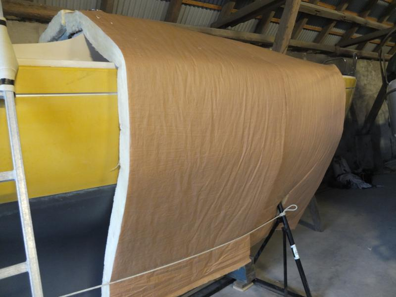

Det är för kallt i båten för att arbeta vidare, så jag bygger hus:
Isolering 1
Isolering 1
Isolering 2
Isolering 2

Det är 0 grader i båten när jag kommer dit. Jag fortsätter därför med projekt isolering:
Isolering 3
Isolering 3
Isolering 4
Isolering 4
Såja! Med 2 kW elfläkt stiger nu temperaturen raskt. Efter 3 timmar är det 25 grader i båten, så jag får sätta ner till 1 kW. :shock:
