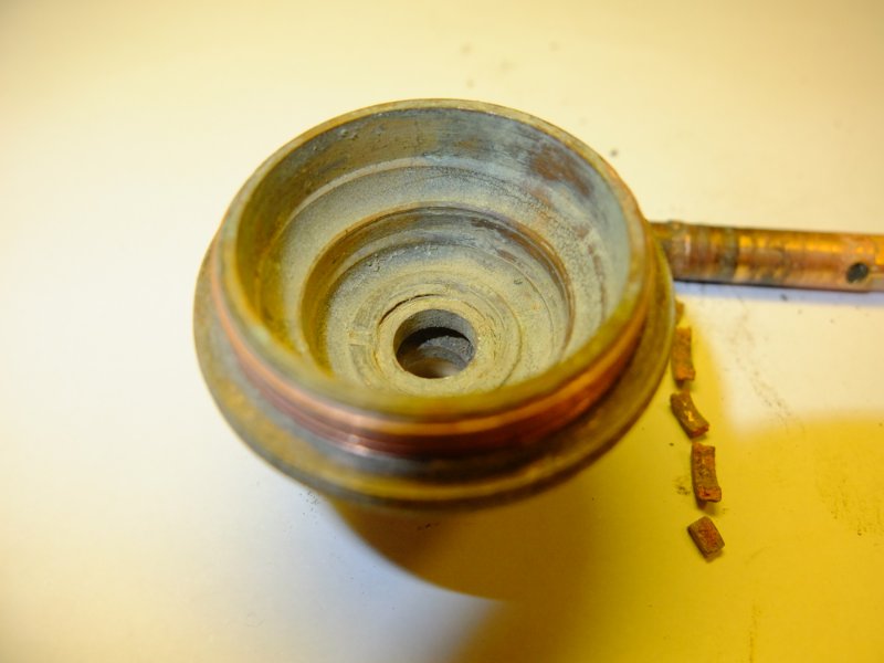

Idag har jag upptäckt att även bronsventiler från Guidi har begränsad livslängd. Eftersom de i somras gick riktigt trögt har jag nu demonterat dem när båten står på land.
Det visar sig att ventilspindeln har korroderat så mycket att klacken som ska fixera den har försvunnit. Packboxen runt spindeln läcker, troligen för att spindeln inte längre är slät nog. Jag misstänker att spindeln är av mässing av undermålig kvalitet, men vet inte än. Just nu håller jag på med försiktig rengöring för att kunna undersöka närmre.
Tills jag vet mer, vill jag varna för de här ventilerna.
Det är högst irriterande att de har gett upp redan efter knappt 10 år. :cry:

Så här ser innanmätet i bronsventilerna från Guidi ut efter knappt 10 år i min IF:
Ventilbröst och -spindel
Ventilbröstets undersida
Ventilbröstets ovansida
Spindel med rester av klack
Rester av klack, närbild
Att döma av bilderna är spindeln inte alls av brons, utan snarare av dålig mässingskvalitet. På spindeln ska det vara en klack som löper i spåret inuti ventilbröstet och hindrar spindeln från att röra sig axiellt. Klacken är helt upplöst, har helt släppt från spindeln och faller samman i delar. Inte konstigt att de båda ventilerna var lite svåra att manövrera i år.
Spindeln är förvånansvärt röd i färgen, vilket tyder på att zink lakats ur.
Om jag hade försökt stänga ventilen hade jag kunnat snurra på spindeln tills den trycktes ut genom packboxen. Följden blir nog en intressant vattenstråle. Så här ska det naturligtvis inte vara. Varför man gör den viktiga spindeln av undermåligt material kan jag inte begripa.
Dessa ventiler måste bytas.
Har du följt mitt förslag tidigare i tråden om att skaffa just dessa bronsventiler tycker jag du ska undersöka skicket på dina ventiler. Är de lika dåliga som mina ska du byta dem! Går spindeln trögt eller går den att skjuta i axiell led; byt ventiler!
Kom gärna med förslag på var jag skaffar kilslidventi (skjutventil)l av avzinkningshärdad mässing eller brons, där tillverkaren kan redovisa materialspecifikation på samtliga delar.

Guidi SRL i Italien har svarat. Den aktuella ventilen nr 1522 är gjord av dessa material:
Valve body: bronze SN 5 UNI-EN 1982 DIN 50930/6
other inner valve component: brass CW617N UNI-EN 12165, CW614N UNI-EN 12164 and DELTA CS UNI-EN 1982 CB 7535
gaskets: Guarnital and DUTRAL EPDM90
handwheel: steel, with plastic coating
handwheel nut: zinc plated steel
De säger också att ventil 1522 INTE är lämplig i marina applikationer.
För marint bruk ska deras non-stick valves användas, 2400 eller 2260.
2400 är en kulventil i brons med kula av PPS-plast och spindel av DZR mässing.
2260 är en patenterad kompaktventil av brons och neopren, med en specialslid som blockerar flödet.
Så då finns det en tydlig förklaring till varför min ventil ser ut sm den gör efter 10 år.
Det är bara att konstatera att kilslidventil Guidi 1522 som jag har använt är olämplig. Mässingen i spindeln avzinkas i saltvatten och förstör ventilen. Montera INTE denna ventil på din båt.
