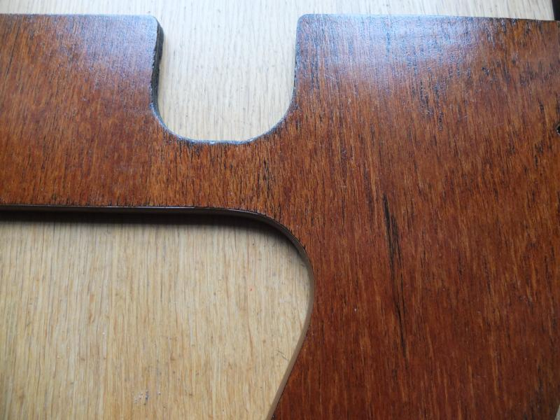

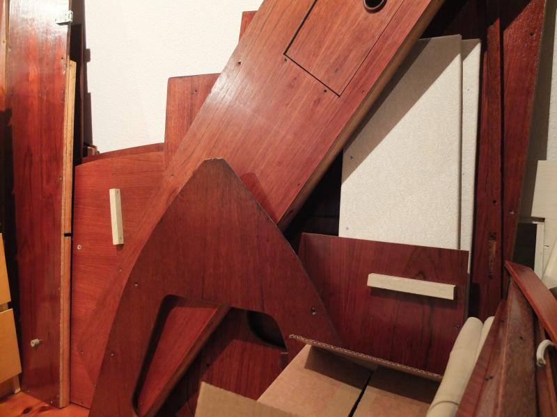

Allt fler trädelar blir klara:
Färdiga snickerier 1
Färdigt förskott
Färdigt förskott

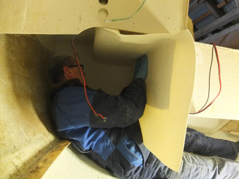

De gamla demonterade mattorna används som mall när ny matta skärs ut:
Uppmallning av skrovmatta

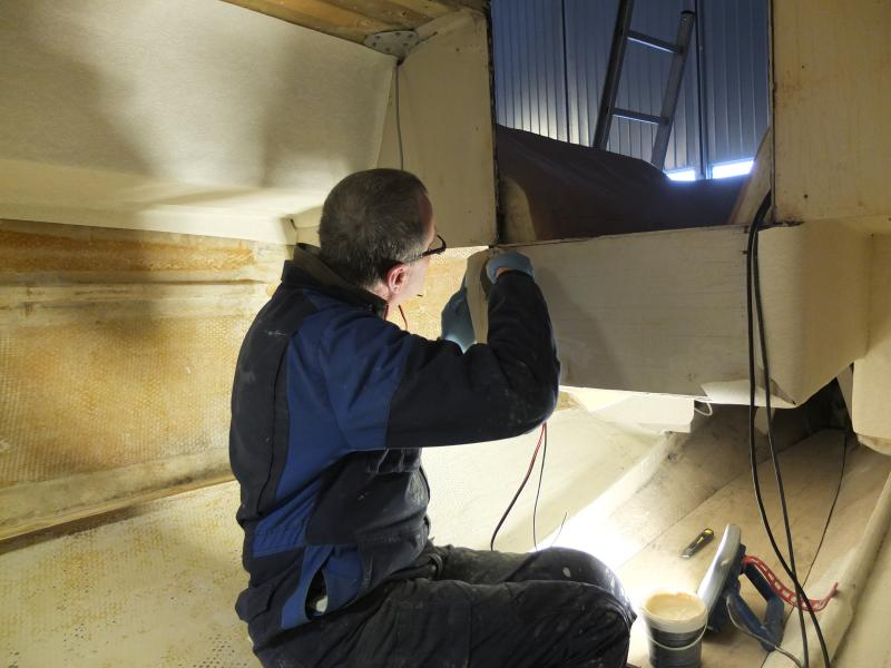

Mattorna limmas sedan fast i båten:
Skrovmatta på plats fönster SB
Skrovmatta på plats fönster SB 2
Skrovmatta på plats fönster BB
Att sätta mattorna på plats är ett tvåmansarbete. Det är också bra att tänka på att en mattkniv med nytt blad är väldigt vass och mycket lätt orsakar skador på användarens fingrar. :cry:
