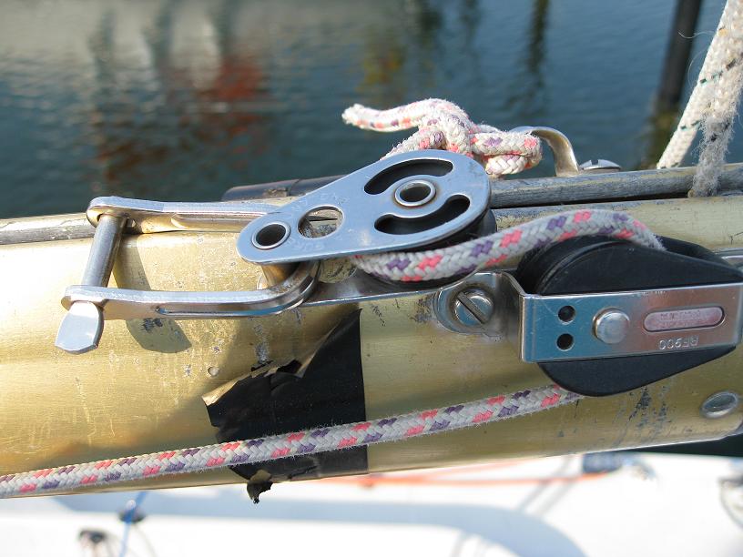

Jag har nu hittat ännu en fråga som jag gärna tar hjälp med, jag funderar vad för block som är vettigt för uthalet till storseglet, är dels blocket som sitter i skothornet och sedan kindblocket som
skapar utväxling längst ut på bomen. Det är alltså en utan påliggande lösning jag tänkt göra.
Kan jag använda Harken Micro enkel och kind eller bör jag gå upp på bullet block där?
Jag är lite osäker på hur mycket belastning man får räkna med där.

Jag har använt ett Bullet kindblock och ett relativt enkelt, icke kullagrat block typ Hjertmans 1010 eller något åt det hållet. Blocket som fästes med schackel till seglets horn har faktiskt hållit i alla väder. Se bilden som tydligt visar hur hela arrangemanget ser ut.

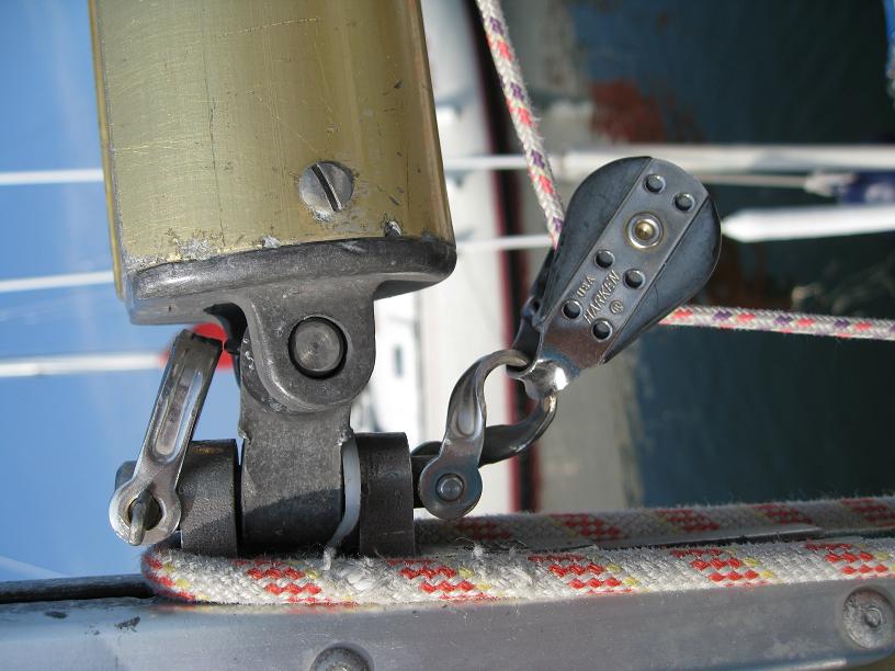

Jag bifogar också en bild på hur det ser ut vid bomfästet. Här har jag använt ett harken Bullet-block. Dyrt är det väl, men man behöver inte köpa så ofta. Men det finns budgetalternativ som sannolikt fungerar lika bra. Om det skulle råka sig att de mot förmodan inte skulle hålla, är de ju lätta att byta ut. Den röda, litet tjockare tampen hör till cuninngham- arrangemanget och har alltså ingen funktion vad gäller uthalet.

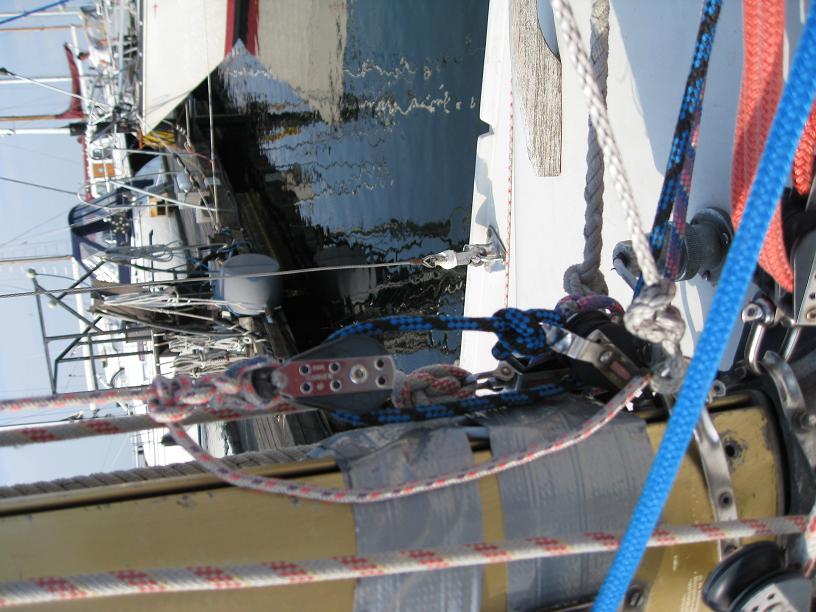

Slutligen bifogar jag en bild som beskriver hur det ser ut vid mastroten. Du kan se hur den rödspräckliga, tunnare lina, slutar i en tvåväxlad talja av Bullet-block och 6 mm spectra.
Sammanlagt får hela arrangemanget alltså fyra växlar. Litet i minsta laget kanske. Om det är hårt tryck i seglet, får man slacka litet i storskotet när man ska dra. Men det kan också vara en fördel, för då drasr man inte sönder något...
