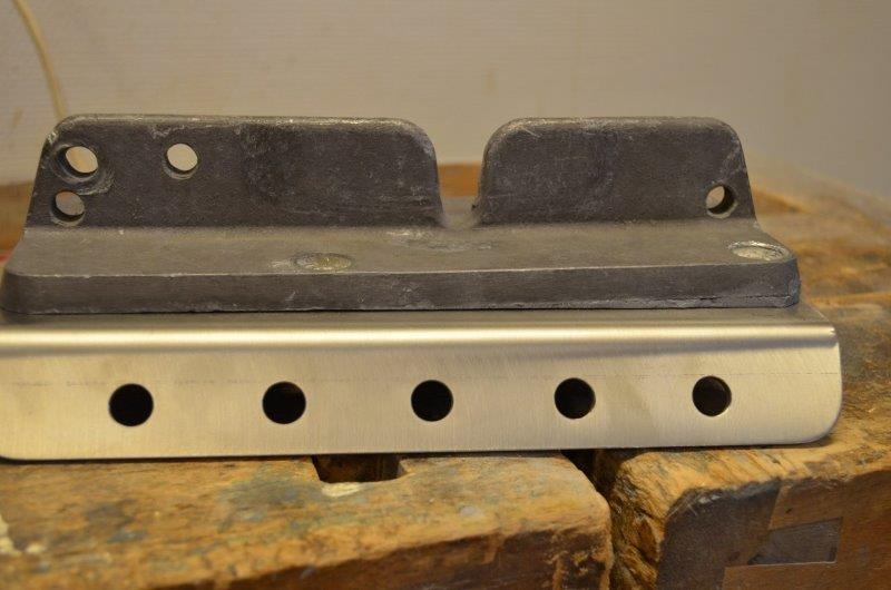

Re: Rostfri plåt under mastfoten
Jag har Googlat lite och funnit ut att det verkar som kemisk metall är epoxi med inblandat metallpulver. Loctite 3749 t.ex. har aluminiumpulver inblandat. Jag funderar på om man skulle göra en form bestående av plywood fäst mot T-beslagets sidor så att det upp och nedvända beslaget bildar en plan yta med hjälp av formen. Sedan kunde man jämna ut den kemiska metallen med en bred spackelspade så att den går jäms med kanten på formen.
- Inlägg: 2904
Plan yta?M26 397 Helena skrev:Jag funderar på om man skulle göra en form bestående av plywood fäst mot T-beslagets sidor så att det upp och nedvända beslaget bildar en plan yta med hjälp av formen.
Välvd yta menar du väl. Det deformerade beslaget kan kanske även vara en aning dubbelkrökt. Men krökningen tvärs är nog inte mätbar...
M26 397 Helena
- Inlägg: 40
- Blev medlem: 09 mar 2013 14:58
Jag uttryckte mig nog lite klumpigt. Då T-beslaget ligger helt obelastat på plåten så ligger bakre delen plant och nästan dikt an mot plåten, dvs mer vikt i bakre delen än i främre. Jag tänker mig nu följande:
- Jag vänder upp och ner på T-beslaget och fäster t.ex. stående plywoodskivor mot beslagets sidor på följande sätt.
- Bakre delen av beslaget anses plan och skivorna på långsidorna fästes så att där deformationen (krökningen) börjar (vi tittar framåt från bakkanten) där är översidan av de stående långsidornas plywoodskivor i nivå med beslaget och bildar sedan en rät linje tillsammans med den bakre delen av beslaget fram till den främre kortsidan. Då kommer nivåskillnaden mellan beslaget och plywoodskivornas (hö+vä) översida vid den främre kortsidan att vara 3 mm. Mot den främre kortsidan fästes sedan en stående plywoodskiva vars översida kommer i nivå (dvs. 3 mm över beslagets framkant) med de på långsidorna.
Om jag nu fyller upp med kemisk metall i nivå med formens överkant så tänker jag mig att jag skall ha gjutit fast den kemiska metallen till T-beslaget så att ytan blir plan.

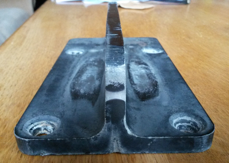

Som jämförelse visar jag här hur ett väl använt T-beslag till en Proctor-mast ser ut:
Jag gissar att det är tillverkat av strängpressad aluminium som sedan har kapats och rundats till på hörnen. Det går att se spår i materialet från detta, fast kanske inte på datorn. Till sist har det blivit anodiserat.
På undersidan syns faktiskt att aluminiumet har spår av korrosion i närheten av hålen där de rostfria skruvarna har suttit.
Detta T-beslag är trots tydligt hård användning fortfarande helt plant på undersidan. Proctors konstruktör gjorde ett bättre jobb än Seldéns.

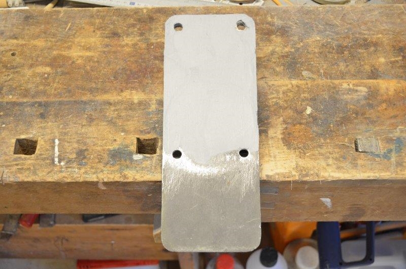

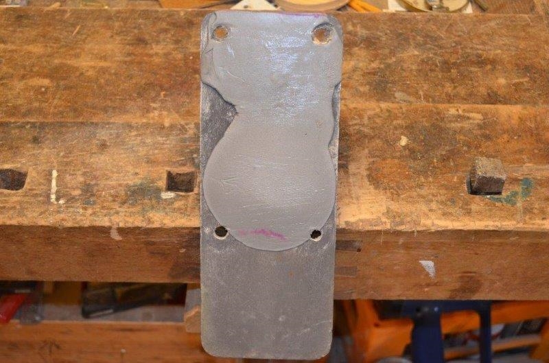

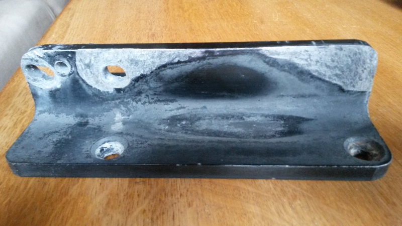

Nu är T-beslaget plant på undersidan med hjälp av kemisk metall.
Loctite 3749 som jag tänkt använda hade en leveranstid på 24 dagar (beställning från Irland) och skulle kosta 740 kr för 500 gr vilket gjorde att det alternativet föll p.g.a. leveranstiden. I stället fann jag en kemisk metall "Epoxystick Aluminium" hos Würth som har en yrkesbutik i Helsingborg. Det är en kemisk metall av den typ som man knådar och som Marek nämnde tidigare. Inte heller detta alternativ var billigt, 616 kr för 125 gr med angiven hållfasthet 84 N/(mm*mm), men det fanns på hyllan i butiken så det var inte mycket att tveka om.
Mängden (125 gr) gav inte stor marginal, så jag använde endast ca. 10% för att öva på. Vid det skarpa läget gjorde jag så att jag använde en brödkavel klädd med plastfolie och kavlade hjälpligt ut det lerliknande materialet på en träskiva (överbliven bänkskiva från tidigare köksrenovering) täckt med plastfolie. Därefter skruvade jag fast T-beslaget ovanpå skivan och plastfolien i ett försök att pressa ut den kemiska metallen under beslaget. Resultatet blev sådär som syns på bild 1 (jag klarar inte att få bilderna i ordning så bild 1 kommer sist). Materialet verkar mycket svårt att pressa ut och jag misstänker att det kan bero på att det utvecklas en viss värme då man pressar vilket gör att materialet härdar fortare. Bearbetningstiden är för övrigt ganska kort <10 min och som sagt ännu mindre då man pressar.
Bild 2 visar resultatet efter slipning, kompletteringsspackling med resterande massa samt ytterligare slipning.
På bild 3 (överst) är T-beslaget lagt ovanpå det upp-och-nedvända rostfria beslaget och här syns den kilformade kemiska metallen som ger en plan yta.
Återstår att få fram lämplig isolation mellan den rostfria plåten och T-beslaget, kontrollera om däcket under beslaget är plant och spackla vid behov samt kanske försöka få fram något längre franska träskruvar då främre delen av T-beslaget kommit en knapp centimeter högre än tidigare.
Så här i efterhand slår det mig att man även hade kunnat använda West System Epoxy med iblandad hackad glasfiber vilket antagligen hade varit starkare än den kemiska metallen.
Slutligen kan jag konstatera att jag haft stor hjälp av diskussionen och råden här på forumet. Stort tack!
